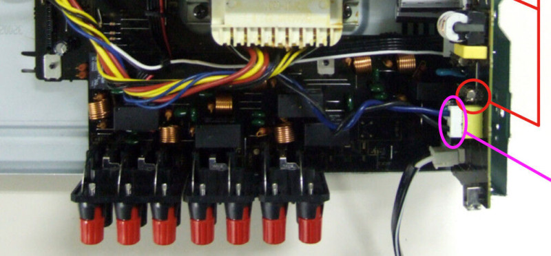

Itt a PDF-ből származó képen 7-csatornás változat szerepel, a nagyobb relék bizonyára a hangszórókat kapcsolják, míg a H/P (fejhallgató) számára elegendő egy kisebb.
Ha a nagy relé is 2-áramkörös, akkor 4x2 elegendő 7 kimenetre, egy maradna üres. Jobbra sejthető még a nagy trafót kapcsoló kis relé:

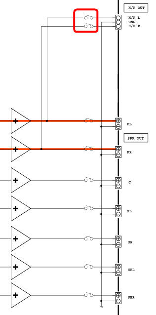

A 6 darab relé az, meg ahogy elnézem ezek intéznek mást is, talán a bridge módot...? nem tudom, nem bogarásztam végig a rajzokat.
Az az 1 relé mást csinál, ha megtalálod a rajzon megmondom mi szerepe.

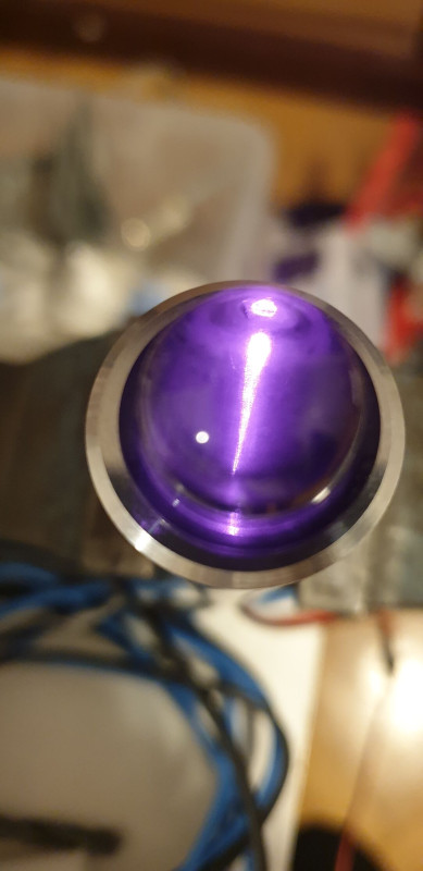

Infrat azert merj rajta vagy vegyel vedoszemuvet, nehogy megvakitson amig itt meregeted. Mert amit zold szinben kitol annak akar az otszoroset is kitolhatja 808 es/vagy 1064nm-en. Ha rarakod a burkolatot az ablakkal, akkor tuti nem lesz gond.
Kezdetnek a telo kamerajaval(ha nem infraszuros es latja a taviranyito ledjet amikor villog), hogy latsz-e lilas szinkomponenst.
Pl. en raraktam egy infraszuros lencset es ez jott a zold lezerbol:

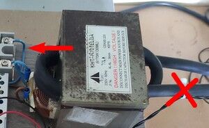

Vagy az is elképzelhető, hogy például piros a nyíl szerint leszel kénytelen kivezetni a másik véget, így valamivel több, mint egy menet. Ez attól függ, mire jutsz a kísérletek során.
Amikor ilyen kevés menetből áll a szekunder, arányaiban fél menet is számít. Meg itt csak pár volt játszik, 10-20 V-ot a primerre értelmezted, gondolom.
