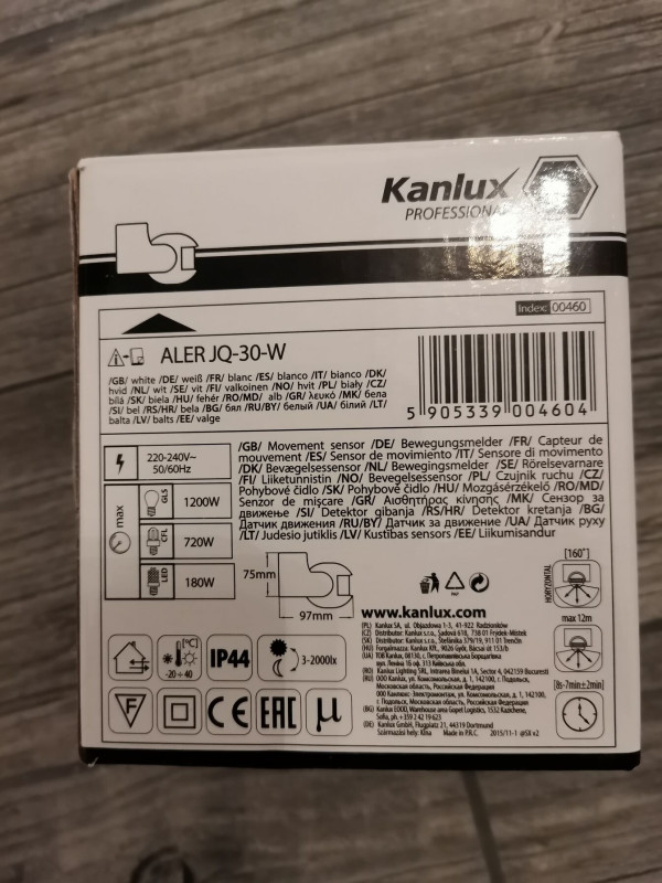

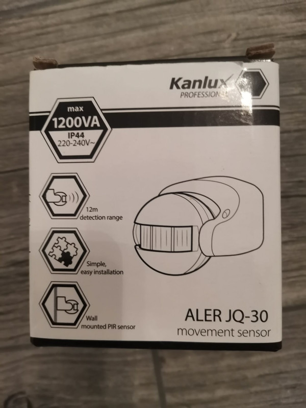

Akkor kerüld el a Kanlux Aler JQ-30 szenzorokat, ha netán valamelyik tönkremenne! Ugyanis ezek ha feszt kapnak, akkor nem kapcsolnak be. Az utóbbi években ilyeneket használok. Ebből indultam ki, és mertem azt írni, hogy nem fogja felkapcsolni a lámpát. ✌
Nálad beépíthető szenzorok vannak használatban, vagy burkolattal ellátott komplett egység (mint pl. a Kanlux)? Érdekelne mely típus(ok) ezek amik adják a feszt.
