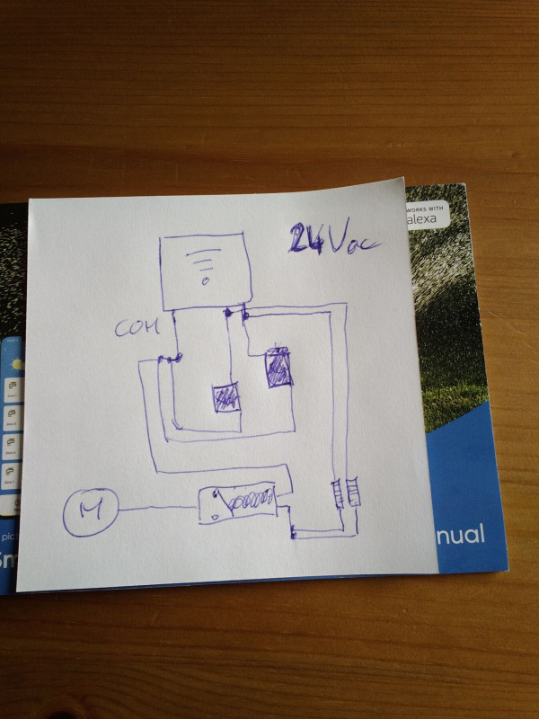

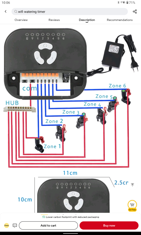

Vetem egy kinai wifis ontozo vezerlot.
A mágnes szelpeket vezerli, de szivattyu indito relezes nincs rajta.
Inditashoz szukseges feszultseget megkapom a szelepekrol. De ha az osszes szelepet rakotom, akkor kozos lesz, es minden szelep egyszerre nyit.Ha minden szeleprol leveszem a jelet ezek csatlakoznanak a szivattyut kapcsolo rele tekercs egyik vegere, a masikra a wire menne.
24VAC. 1A
Ez mukodhetne?
Ha igen, milyen diodat valasszak?
Ehhez a Moricka rajz

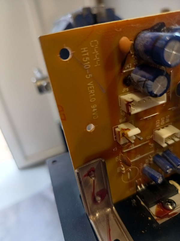

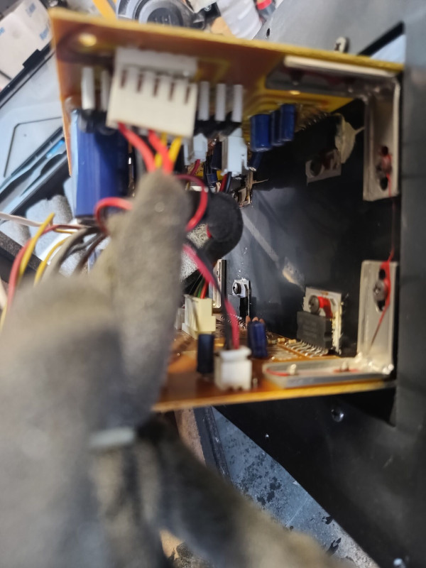

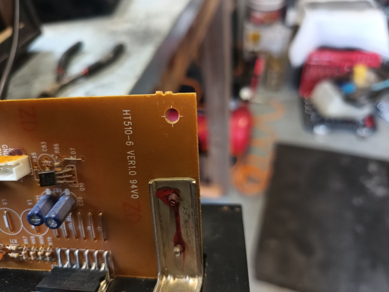

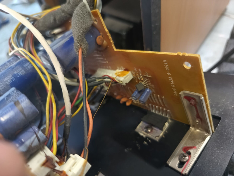

#96282
Amit fotóztam azok vannak., plusz a kimeneten van két panel. ÉS a potiknál is 2panel
Itt nincs semmi hang sehol.
Áram van, ledek világtanak.
Halkulással , hangfalak elhallgatásával, recsegésével kezdődött, aztán szépen elnémult az egész. Nulla hang nem jön ki.A 4.képen nem tudom mi az. Össze csavaroztam.
Befogadom a 2.1-et. Az új miniPc-n úgy sincs olyan hangkiment ami ehhez illeszkedne.
Bluetooth, optika, vagy egy sztereo Jack. Egyik sem lenne kompatibilis ezzel .
Szóval szívesen kibelezem és teszek bele egyszerűbb megoldást ha lehet.
Az 5.1 et elengedem, nincs jelentősége.
Az a baj, egy multiméterem van hozzá és ennyi.
Javításhoz meg nagyon kevés eszköz.Szóval egy működő csomagot szívesen beleteszek, ha megmondjátok mi az ami működik.
A hiba feltárása sztem esélytelen lesz a részemről.

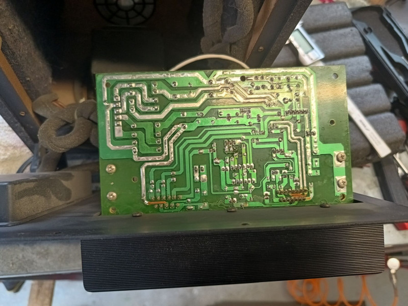

Ez a helyzet odabent.

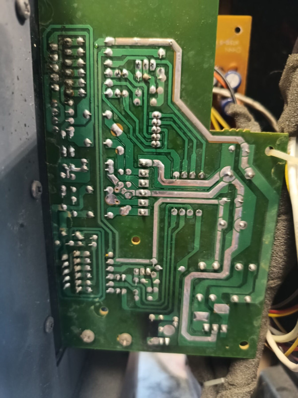

#96256
Le fotózzam a nyákot? Az segít?

Van egy végfok hibás aktív 5,1 rendszerem.
Érdemes ezzel bíbelődni, kapni ehhez bármit is? Kiváltható másik ládával?
Genius SW-HF5.1
Szervizes vissza adta, a szervíz költség magasabb lenne mint egy ennek megfelelő új cuccnak.
De kidobni sajnálom, minden hangszóró jó, és nekem elég a hangzás minősége is. -

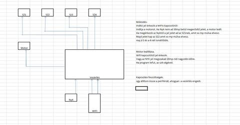

Olyat szeretnek amivel lehet idozitve vezerelni 3db szelepet.
Kapna egy impulzust. Elindulna egy idozites.
Beallitott ideig adna aramot az egyik kivezetesen. Lejart ido utan valtana a kovetkezo kivezetesre, majd igy tovabb.
Miutan lejart az utolso idozitett program, alaphelyzetbe kerulni.Tervem egy ontozo rendszert csinalni.
A harom szelep az ontozo koroknek kell.
Az indito impulzust egy wifis kapcsoloval adnam meg.
A ketto kozott pedig a programozhato rele lenne.Van erre otlet?

csongi
Egy locsolo rendszert szeretnek okositani.
Anyyi lenne a lenyege, hogy neten keresztul elerni, es azt inditani, leallitani.
Illetve kesobb par kulso vezerlovel boviteni.
Alkonykapcsolo es páratartalom merovel.
Csatlakozas wifin lenne.
Milyen panel lenne erre alkalmas? -
