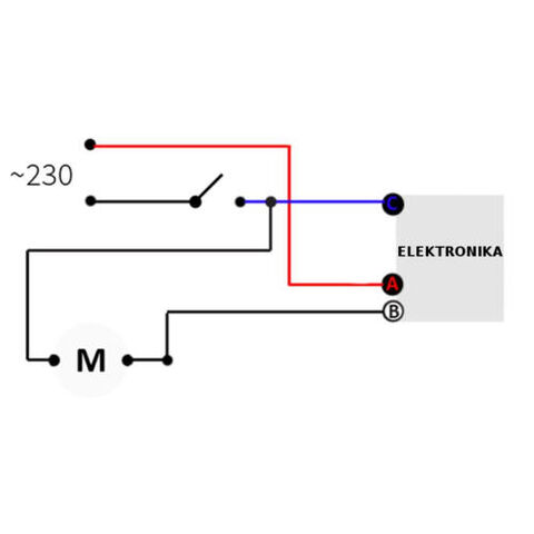

1. Szerintem olyan szempontból védi, hogy a motornak(szénkeféknek/kommutátornak) se mindegy, hogy azonnal kapja a hálózati fesz.-et vagy szépen felfut maximumra, időzítve. Amúgy ez egy mezei tirisztoros fázishasítós szabályzó, ami pár mp. alatt fut fel 0-ról 100%-ra. Csak szénkefés/univerzális motorhoz jó valamint ohmikus fogyasztókhoz, esetleg trafókhoz.
2.Hülyeség az a leírás, gondolom fordítózva van. Itt egy kép ez segít az eligazodásban:
