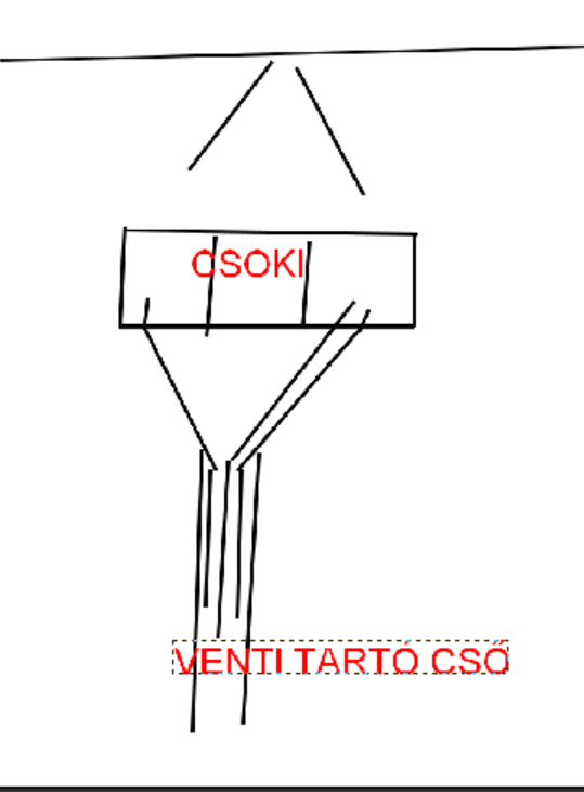

Remélem jó helyen járok, Sziasztok.
Adott egy mennyezeti (kínai) venti világítással. Kb 15 éve úgy használom, hogy a madzagokkal kapcsolgatom. Az egyikkel a világítás ki be a másikkal meg a ventillátort kapcsolom.
Most át lett helyezve a konyhába és látom, hogy egy 3-s csokiban a szélsőben kettő szál van bekötve. A másik oldal meg egy szál.
Ha jól filózok akkor ezt be lehetne dupla kapcsolóval kötni, hogy ne keljen a madzagokat huzogatni. A 3 fokozatból egy állást bekapcsolnák és az indulna a fali kapcsolóról.
Hova mit kössek a 3-s csokiban? -

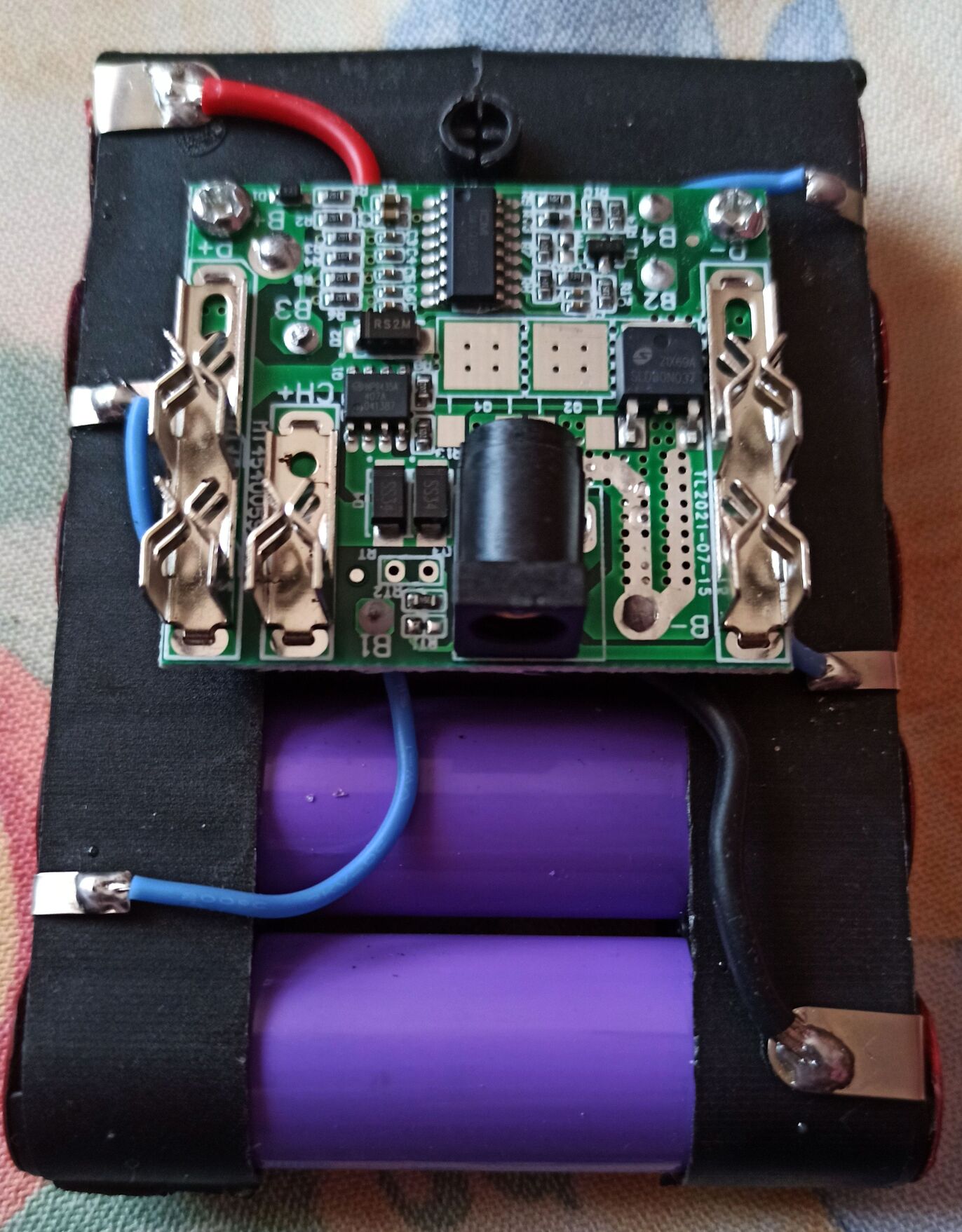

Beni2360
Sziasztok ismét itt vagyok ismét segítségre lenne szükségem.
Ki kell cserélnem egy kézi marok fűrészben (ami 800W teljesítményre van írva) az aksikat nagyobb 3000 mA teljesítményűre mert az akupackban 1-1 aksi meghallt. 5 db aksi van benne és eléggé gyenge a teljesítménye. Még a kérdésen az lenne, hogy a benne levő elektronika maradhat-e a nagyobb aksikhoz. Ez egy 18V csomag 21V/1.0A töltővel.
18650-s akkumulátor típusánál a he2, he3, he4 jelzések mit takarnak?Aztán van itt több icr18650 samsung 22f ezeket laptop akuból szedtem ki amik 2200 mAh-nak vannak írva, max 10A. Rákötve egy 2A terhelést 3.82v / 1.28 A mutat a műszerem, de látom ezek gyengék lesznek.
Aztán van itthon 5 db LG 2500 mAh-s 20A 35A high drain HE4 amit 20 A-nak írnak és ez 4.02V / 1.32 A mutat a műszer 2A-s terhelésnél.
Ajánlottak 3000mah 100% capacity 3.7V 18650 battery for Samsung 30Q INR 20A -itt nem látok a +-nál védő gyűrűt.
Még kinézve: Liitokala 3.7V INR18650 30Q 3000mAh li-lon Rechargeable battery 15A 20A- Mi ez a két A méret leírás?
Melyiket válasszam és a 2500 mAh is be lehet-e szerelni.
A támogatást és tanácsokat előre is köszönöm.
Bocs ha hosszú lett. -
