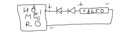

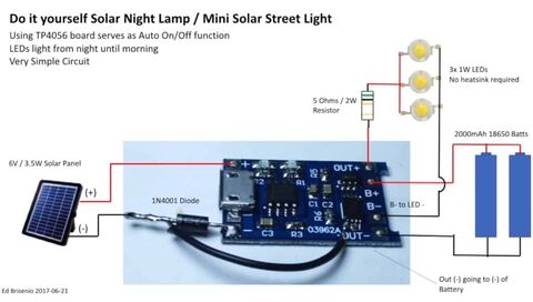

De a power bank külön csatlakozón fogadja a töltést és külön adja le. Ennek "összedrótozásához" alaposan át kellene látni, lehetőleg rajzon felvázolni az egész áramkört.
Egyébként bontottam ki védőelektronikát olyan hibás, lapos akkuból, ami tablet, GPS és hasonlókban fordul elő, az is felhasználható éppen.

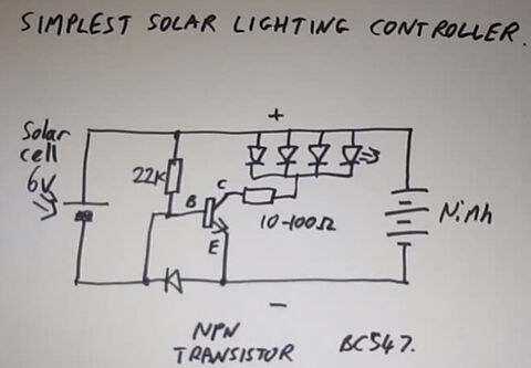

Védelemmel kombinált TP4056 is van. Itt egy példa, de ez nem mozgásérzékelős:
A dióda szerepe ez alapján jobban érthető, csak a fentinél a védelembe nyúl bele:
Részletesebben, videókkal: https://www.literoflightusa.org/diy-solar-light-circuit/
Gézengúz #88921 üzenetére
Arra sajnos nem tudok válaszolni, de azt a védelmi áramkört, ami a védett cellákban van, külön is meg lehet venni fillérekért.
Az áramkör amúgy szerintem simán elmegy közvetlenül az akku helyére kötött 5V-ról, csak meg kell szüntetni a töltést. Ami nem lesz egyszerű, mert valószínűleg a napelemet használja fényérzékelésre is.
Esetleg az 5V-tal sorba kötött dióda lehet a megoldás: ejt is 0.5-0.6V-ot a tápfeszültségen és a visszatöltést is meg tudja akadályozni. -

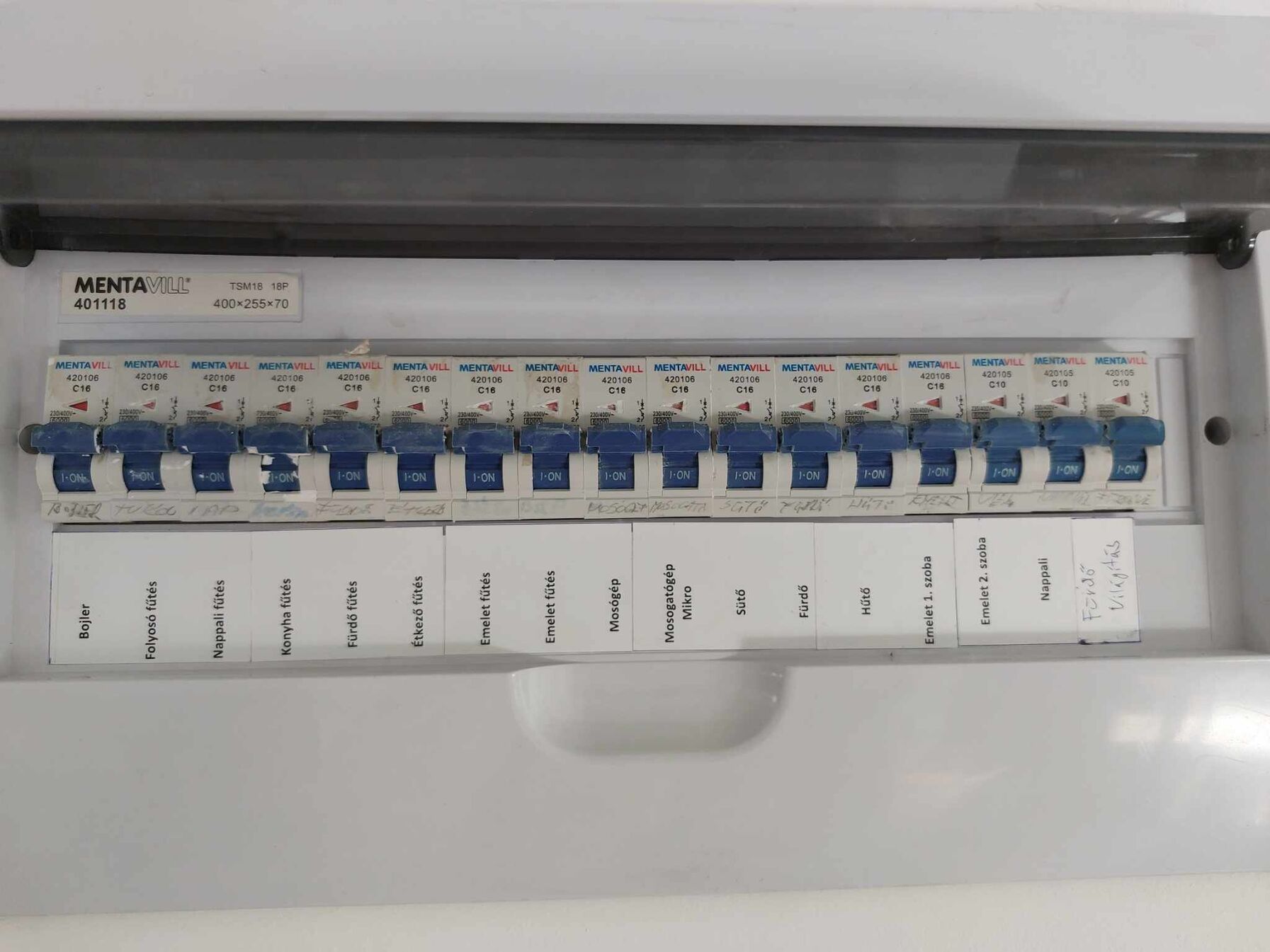

Gézengúz #85296 üzenetére
Ha nem a megspórolt áram mennyiségét nézzük, hanem a kényelmet
Elég komoly IoT rendszerem van otthon, használom is ésszerű esetekben, mint például egy karácsonyi díszfény kapcsolása. (Ahol egyébként ugyancsak nem a fogyasztás, mint inkább a kényelem/igényesség játszik)De az, hogy a TV-t, konzolokat, telefontöltőket áramtalanítsam, és azért hogy kényelmes legyen, okoskonnektor is tegyek mögé, kicsit kreált problémára megoldás érzés.
aujjobba
Gézengúz #85291 üzenetére
Aham, akkor van boven ertelme ezek szerint.
Nalunk semmit nem lehet aramtalanitani mert oten vagyunk (3 gyerek) es valaki mindig van itthon.
A mosogep szinte folyamatos uzem, a TV-t ha kikapcsolom 5 percen belul valamelyik visszakapcsolja, a laptop tapja megy folyton meg a router-ek es egy kis epitett NAS a garazsban.
A tobbi meg a szokasos huto, mikro, suto, ezeket se kapcsolhatom ki napkozben, plusz ha ki is kapcsolnam mondjuk ejszakara akkor meg az idokijelzes nullazodik rajtuk, az oriasi firstworld problema. -

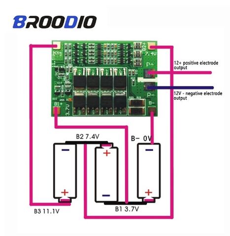

Gézengúz #77823 üzenetére
Ezek a lehetőségek vannak, vagy legalábbis jut eszembe, ami szerepelt itt, ∆ - BMS is jó lehet, mármint nem balanszírozásra, de legalább azt kivédi, hogy bármelyik cella 2,5 V alá menjen terhelés közben, amitől károsodhatna.
Csak a rajta lévő MOSFET-ek bírják elviselni a gép áramát.
Ha nem használsz BMS-panelt, hanem elkezded anélkül tölteni 12,6 V-ra, az még nem feltétlenül vészes, mert a Li-ion celláknak van bizonyos önkorlátozó hatása, ami segíti abban, hogy a soros körben beálljon egyformán 4,2 V-ra. De ezt csak a jó állapotú cellák tudják.
Merülés közben pedig nem vészes az aszimmetria, de a 2,5 V alá merülés viszont probléma.
Egyszerű csavarhúzónál, ami szimpla cellás (esetleg csak párhuzamos), ott még lehet is érezni az erő elfogyását, ezért védelem nélkül is jól használható, ha nem kínozom tovább, ezen a ponton.
Soros csomagnál ez már problémásabb, mert a leggyengébb cellán még át is fordulhat polaritás, miután "összeesett".
Gézengúz #77807 üzenetére
3 cellához való 18650 battery balancer.
Létezik olcsóbb, de ez 3 cellához van méretileg kialakítva, kevesebb a szerelési gond vele.
