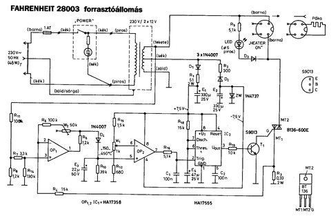

válasz g.peter23 #82012 üzenetére
Mérni kellene szakadást, először mondjuk a kapcsolót, mert könnyebb hozzáférni. Bekapcsolt állapotban a villásdugón mérhető (lenne) jó esetben a tekercs ellenállása. Könnyen tudod mérni a kábel piros ere és a villa közötti vezetést is.
Tőben megtörő vezeték például gyakori eset, hajtogatásra reagálhat. Megpróbálhatod tolóirányba tömöríteni a vezetéket a hajlási ponton (ez lehet a villásdugónál is, a készülék tövénél is), amitől a belső szálak esetleg összeérnek, arra is reagálhat és akkor megvan a hiba.
De néha reagálhat olyan szinten is, hogy zárlatba megy és akkor atomvillanás érzékelhető az ember arcában.
[ Szerkesztve ]
