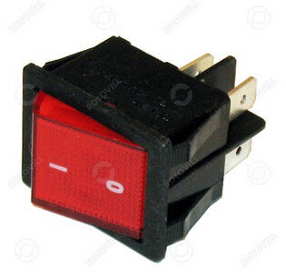

De azt hogyan tudtad megoldani, hogy egy kapcsoló, ami nem váltó, hanem csak egy irányba zár (1. pozíció):
Neked valahogy az 1. állásban nyitó lett?
Itt mutatják egyébként:
Nyilván van még benne a glimmlámpa is.
Dr.Szilícium
jozsi252 #76152 üzenetére
- világított a kapcsoló tehát működött
- nem világított, így nem is működött.Tehát minden tökéletes, csak fordítva raktad be a helyére?
De ha kerítesz egy másikat és azt is fordítva teszed be?
Akkor nem sokkal leszel előrébb.
Csak azért csodálkozom, mert ezek a kapcsolók 1. pozícióban zárnak, így elvileg ezen nem tudsz fordítani (hogy 0-ra billentve zárjon például). -

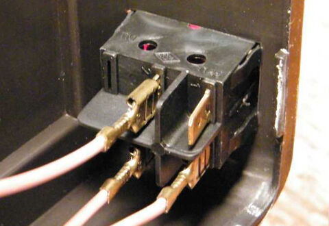

mezis
jozsi252 #76158 üzenetére
Igen, 3 vezeték kell. Egyiken jön a "fázis" a kapcsolóra meg a jelző fényre, másikon megy tovább a fázis amikor be van kapcsolva, a harmadikon meg jön a nulla a jelző fénynek.
Az látványos lenne, ha a kapcsoló a "fázist" meg a nulla vezetőt kapcsolná össze.
Ezt jobb műszerrel, lámpázással elkerülni. -
Barret001
Ezt a típust több féle lábkiosztással gyártják. [100 féle]
