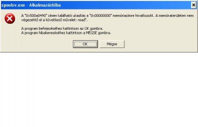

gyurikinga
Szia! Nekem más gondom van! Nem akar nyomtatni a drága, Xp prof 2002 opom van, mikor a gépen nyomom a copyt, nem reagál, csak villog a zöld, ha bescannelem (az műkszik ) és a mentett file-t akarom kinyomtatni, ezt írja ki: " a rendszerhívásnak átadott terület túl kicsi."
#67459584
Ez a probléma időközben kipipálva! Ha valakinek ilyen gondja lenne, akor itt a megoldás:
1. Install HP Deskjet F4210 Basic Driver from Hp Homepage
2. Go to the Printer & Fax folder,
3. click "add new Printer"
4. choose "Local Printer"
5. Uncheck "Plug & Play"
6. click "next"
7. Choose "Lpt1"
8. click "next"
9. under "HP" choose "hp deskjet 990c"
10. click "next"
11. Go to the Printer & fax folder now you have to see "hp deskjet 990c" printer installed.
12. Choose Properties from "hp deskjet 990c"
13. Choose connections
14. Check "USB Virtual printer port... HP Deskjet F4200 series"
15. click Okay.
I hope now you should be able to use your HP F4210 too -
