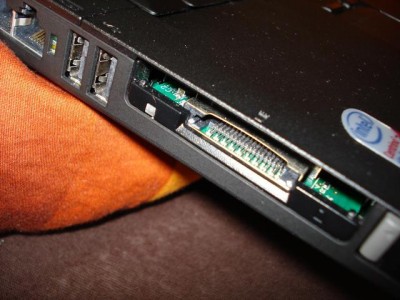

Hol érdekel, milyen színű egy gomb?Amúgy meg NEM bővítőkártya. A T400-ban opcionálisan van:
- vagy 7in1 olvasó + expresscard
- vagy smartcard + expresscard
- vagy pcmcia + expresscardNekem az alsó van, tényleg bővítőkártyával, értsd, a PCMCIA foglalatban benne, de sokaknak a másik 2 verzió valamelyike.
Amúgy dokkolón kijön a digit kimenet, tény, hogy sajnos nincs magán a gépen... de minek is? VGA minden értelmes - nem Apple - cuccon van, szerintem lesz is.
