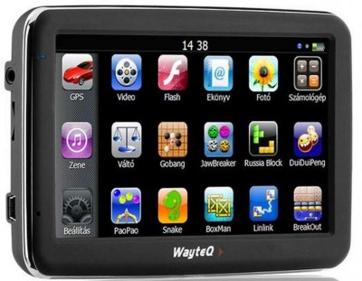

juhlaci

kisspista
#8348
Erre gondoltam, mivel Wayteq x950 Hd a GPS http://www.edigital.hu/TMC_antenna/WayteQ_RTA-3000_TMC_vevo_+_antenna_WayteQ_X620__X820__X820BT__X850__X920BT__X950__X950BT_N770_keszulekekhez-p46599.html Egyébként mini B USB HUB kellene szerintem mert kettőt kellene egybe kapcsolni
juhlaci
Külső TMC vevőt és a szivargyujtós töltőt ti mivel kapcsoljátok össze? egy linket ha kaphatnék?
