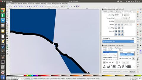

Neked az Útvonalak szerkesztése csomópontok által eszközre van szükséged:
Ehhez nyomj F2-t. Majd a SHIFT nyomva tartása mellett jelöld ki mindkét vonalad. Ekkor láthatod mindkét vonal összes csomópontját. Mivel téged a két végpont érdekel, ezért érdemes ránagyítani a képedre (pl. CTRL+egérgörgő), hogy jól lásd a két végpontot. Ezután - a SHIFT nyomva tartása mellett - kattints az egyik, majd a másik végpontra.
Végül választhatod a Kijelölt csomópontok összekapcsolását:
vagy
a Kijelölt végpontok összekapcsolása egy új szakasszal lehetőséget:
Abban kellene a segítség, hogy a képen látható két vonalat miképp tudnám megfelelően összekötni?
Próbáltam Ctrl+K-val, de nem segített.
Illetve próbáltam aés
eszközök használatát is, de nem jutottam vele sokra, ugyanis sehogy sem tudom a két vonal széleit egyszerre kijelölni, illetve ha elkezdek húzni az egyikből vonalat, sehogy nem tudom a másik vonal széléhez szimplán csak hozzákötni.
