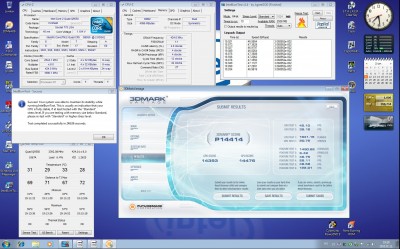

Mint mondtam ugy használom a gépet,hogy ne kelljen semmin emelnem igy 3333Mhz megy...Nem egy kerek szám de mivel elötte egy E8600-om volt igy teljesen kivagyok vele békülve...
Na de ennek ellenére azért kiváncsi vagyok mit is bir a gépecském...
De eddig az fesz emelés kimerült nálam a proci és a ram feszének emelésében...A többit azt sem tudtam mire jó...
Aztán ahogy kiokositottatok és elkezdtem emelni a többi értéket is igy egyre magasabb frekit tudtam elérni...
De pl van valami pci mittomén mi is amit nem tudom,hogy mire jó...ahhoz nem is nyultam... -

3.8-ig stabil voltam de kapzsi modon egyböl 4-re ugrottam azt már nem birta...
