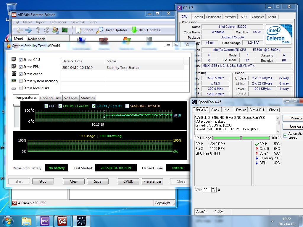

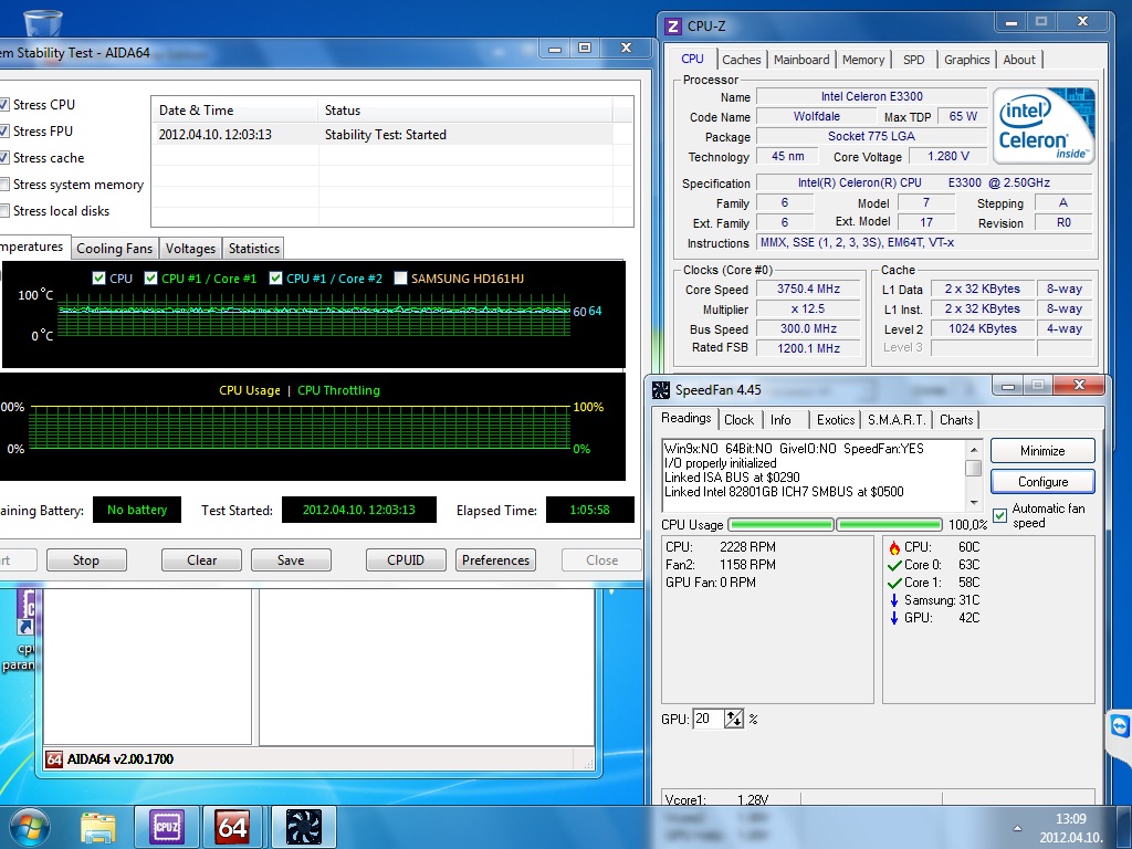

Konfig az adataimnál. A proci van húzva, a ram pont 800-on jár 3750-nél, a VGA van húzva 550/1000-ről 700/1000-re (ez nagyon gyenge tuning, a neten nem ritka a 800MHz sem, ráadásul 40Wattos kártya, nagyon hűvös).
Ez az én hülyeségem, amióta megvettem az első 1.6-os P4-em, azóta csak alapfeszen tuningolok.
A feszesést belekalkulálva így nagyon max. 1.36-ig (biosban) megyek el, ez majdnem pontosan valós 1.30 lesz (1.2875-ös a proci). Ha meglátom a 4 gigát, az nekem bőven elég, sőt, mivel a ramok nem tudom mennyit bírnak (valószínűleg szinte semmit (legolcsóbb Kingston)), így a 3750 még jobb is, mert itt járnak pont 800-on. Tervezem őket 1066-osokra cserélni.
"4GHz-hez: Bios 1,325V vcore
mch és VTT 1,2V(p45)
mch és VTT 1,22V ( más chipset)"Gondolod, hogy az MCH emelésével nem fog annyi fesz kelleni? Mint írtam, már a 3750-hez is 1.325 kellett biosból, kétlem, hogy ebben a feszben benne van még 250MHz.
Viktor77
Ok, most akkor magyarul.
1.45-öt biztos nem adok neki. 1.35 ameddig elmegyek biosban (ez olyan 1.30-1.31 lesz valós terhelés alatt). Efölé semmiképp, akkor inkább ne lássam a 4 gigát. Ez most 1.3250 biosban, nagyon remélem, hogy a 4 gigához nem kell 1.45. Csak nem csúszok el az utolsó 250MHz-en.
Még talán annyi, hogy bios 1.300-al (ez 1.248-1.264 valós, terhelés alatt) megvan a 3.5 giga. Így használom 24/7, de most 3750-en hagytam/hagyom pár napra, unokaöcsém hadd tesztelgesse játékokkal, kifagy-e.
