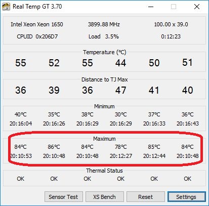

Az enyém csak mostanában kezdett el ennyire melegedni. 3-4 hónapja még kb 10 fokkal hűvösebb volt. Ezért keresem az okát.(#3332) aty-73:
Sokszor eljátszottam már a gondolattal, hogy építek rendes vizet én is. Aztán megnézem az árakat és gyorsan elfelejtem.
Akkor már hűteném a VRM-eket és talán az NB-t is.
Vagy olcsóbb megoldásként valami ilyesmit negyed annyiért csak a VRM-re.
Lehet egyszer végleg megunom ezt és megcsinálom. -

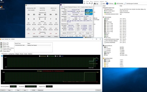

Dehogy is!
Nem figyelsz?
Lesd csak meg aty-73 által betett képet!
4500Mhz, 1.312v, majdnem 8 perc AIDA teszt (CPU-FPU-cache-RAM) és a legmelegebb mag 72 fok.
És ez egy Corsair H100.Ehhez képest én most friss pasztával kevesebb mint 4 perc teszt alatt 86-85 fokokat is elérem másodperceken belül.
Most vagy a pasztám ótvar, vagy az enermax hűtőm. -

Nincs eltömődve. Nemrég költöztem be az új házba. Minden venti előtt porszűrő.
Megnéztem a pár hónappal ezelőtti screenshotjaimat és azt látom, hogy most 0.030v-al alacsonyabb fezsültségekkel ugyan abban a tesztben 10-15 fokkal magasabb hőmérsékleteken megy. Mindezt az új, sokkal jobban szellőző házban.
A pumpa szerintem működik mert egyenletesen meleg a radiátor, tehát kering benne a folyadék.
Most már tényleg csak arra tudok gondolni hogy a conrad-ban vásárolt hővezetőpaszta szart be.
Holnap remélhetőleg megérkezik a noctua és azzal jó lesz.Azelőtt sem volt nekem soha olyan hűvös mint aty-73-nak a linkelt képen.
Azt szeretném elérni én is, hogy 1.32v körül stressz tesz alatt se menjen nagyon 70 fok fölé. -

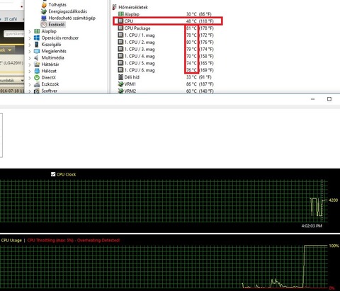

Leszedtem most a hűtőt is, mert már tényleg nem tudom mi okozhatja ez. A paszta egyenletes, semmi nem utal hibára. Visszaraktam, meghúztam amennyire csak tudtam és most mintha 5 fokkal jobb lenne.
Veszek valami jobb pasztát és megnézem majd azzal is.
Meg kéne nézni egy másik hűtővel is. Esetleg léggel.
Nem agyalok ezen most tovább. Az a lényeg hogy játékok alatt stabil és normálisak a hőfokok is. -
rup1u5
Nem hiszem, hogy a procinak bármi baja lenne.
Szerintem ha megcsinálnád ugyan ezt a tesztet te is ezt látnád.
AIDA64 Extreme - Rendszer stabilitásteszt - CPU - fpu - cache mellé pipa és start.
Talán a hűtő lehet szar vagy nem tudom.
Minden esetre a proci hasítana. 1.34v-on 4.6GHz simán.
Itt valami más lesz. -

Itt talán jobban látszik miről beszélek. Kicsit lejjebb vettem a feszt és maradt a 4500MHz.
Alul látszik, hogy 2 másodperce fut a teszt és jobbra meg, hogy már rögtön throttling-ol 4200-re, CPU-Z szerint 3800-ra. A magok azonnal 90 köré ugranak az első másodpercben, a CPU viszont csak 48. (nem tudom ez a szenzor hol lehet)Ezért nem favorizálom a szintetikus teszteket.
Abnormális terhelés és olyan mennyiségű hő keletkezik, hogy az ellen csak úgy lehetne védekezni ha előre lehűteném a CPU-t -70 fok köré. És mindez csupán 1.34v-on történik!
Nem hiszem, hogy ezt ellen bármilyen lég vagy vízhűtés védene.
És akkor még az AIDA stress test-je jóval kímélősebb mint a PRIME vagy Linx.
Ha az FPU-t és a cache-t nem pipálom ki és csak a CPU-t tesztelem akkor nem throttlingol, mert jóval kisebb a hőterhelés.

Az enyém most 4500-on van, terhelés alatt kap 1.344-1.352v között. Egy 240-es Enermax AIO-val hűtöm ami tudtommal nem olyan jó mint egy Corsair H100. De így sem lehet hűvösen tartani.
Az a helyzet, hogy abban a pillanatban ahogy az AIDA stress testben rányomok a start gombra rögtön 80 fok fölé ugranak a magok és egyből throttling-ol.
Olyan ez mintha a hőnek még arra sem lenne ideje, hogy átjusson a kupakon a hűtő réztalpára.

Nálam most így néz ki a dolog:
Egyedül a VRM1 hőfokok miatt vagyok nyugtalan. Vissza fogom venni a procit 4300mhz-re mert azt feszemelés nélkül viszi és az kevesebb terhelést jelentene a VRM-eknek. 4300 is bőven elég nekem mindenre. Próbálok legyártatni egy réz VRM bordát mert ez a gyári elég gyenge.
