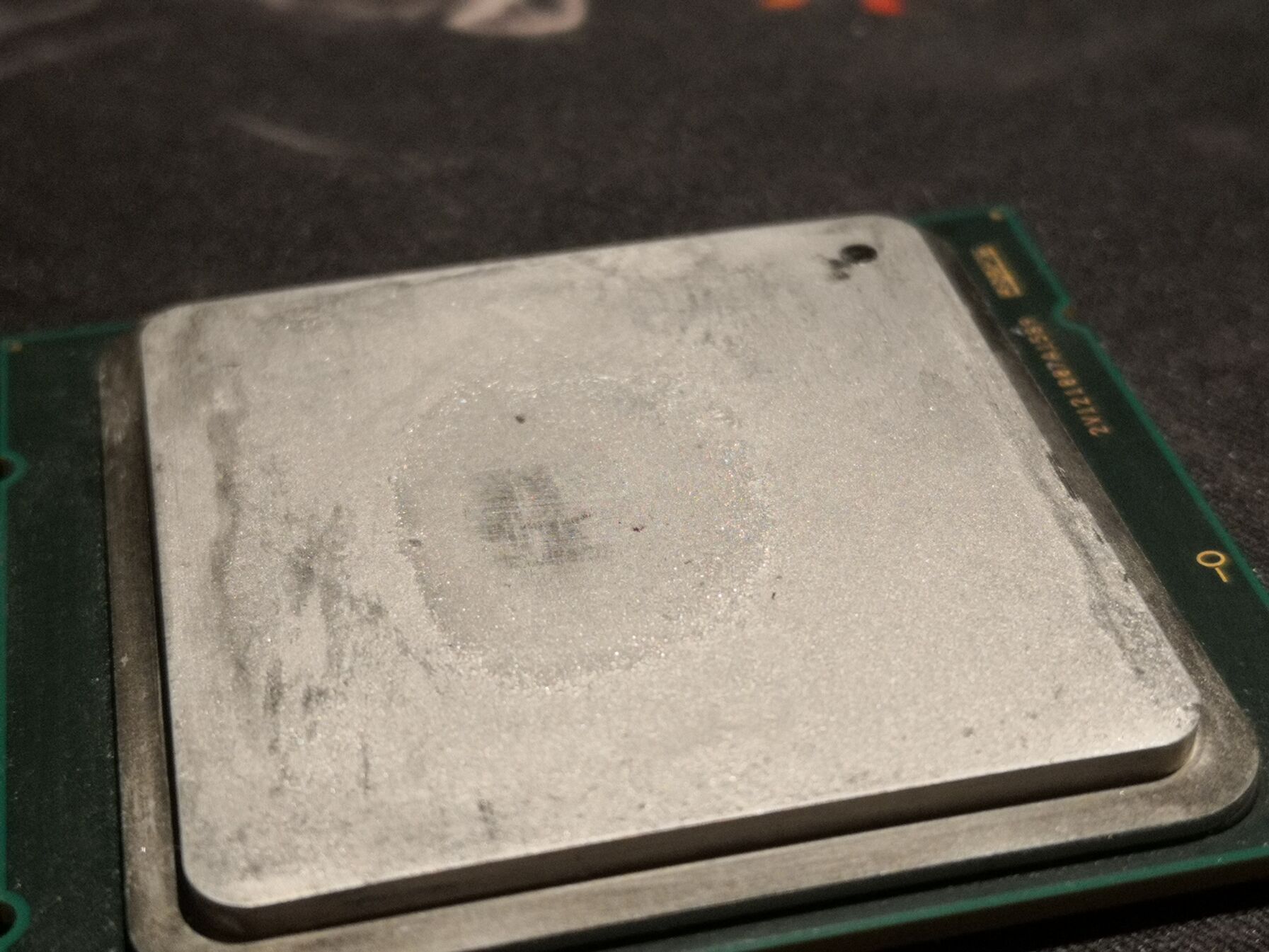

Szégyen-gyalázat, megalkudtam egy nepperrel és 15-ért adom neki oda a 3930k-t
Hogy a lappingolás riasztotta el a vevőket vagy már mindenkinek megvan a 6 magos procija és ez a reális értéke, nem tudom. -

Vennék a lappolás előtt egy 1603-at tartaléknak. Azt tudom, hogy ez szorzózáras. A BCLK-t viszont fel lehet venni 125-re? Ez egy sima Sandy Bridgekből (meg talán 775-nél g31/g43-ból is) eltűnt módszer, de akkor itt mégis működik, vagy hogy van ez? Mivel jobb vagy rosszabb a multiplier állításánál? Akkor itt független a bclk a sata/pcie clocktól?

Mivel az egyik mag 6 fokkal melegebb a többinél gondoltam átpasztázom a procit, emlékszem is hogy csúnya volt, eladó szerint folyékony fémet használt, gondoltam nem jön le könnyen, de most, hogy újra akartam pasztázni és nekiálltam kontaktsprével, mikroszálassal, mindennel súrolni úgy látom le lett csiszolva, de bénán csak körben. Mi a francot kezdjek ezzel?
