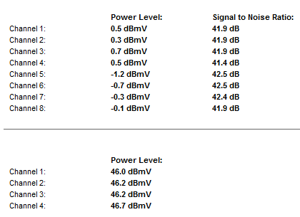

Most:
Restart nem ártana neki
#41133696
n000rbi
#16141
Igen
(#16144) n000rbi: Nálad az US olyan 3 körül emelkedett, de a DS szépen alakult, és az US miatt sem kell aggódnod.
(#16145) GEPESZ66: Látható, hogy az US csökkent, a DS pedig nem igen változott. Persze az eltérő nap, illetve időjárás, befolyásolhatta, de a router csere nem.
(#16148) GEPESZ66 : Mindegyik sorban a Power Levelet (illetve az SNR-t), de a lényeg, hogy DS-nél a Power Level minél inkább pozitív legyen, az US-nél meg minél távolabb (kisebb), az 50-55-ös tartománytól.
Az enyém mára szerintem készen van

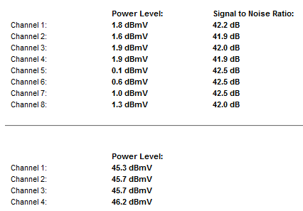

Ha magasabb értékeket kapsz az a jobb DS-nél. US-nél meg ha alacsonyabbat.
Szerk: Mielőtt szétszereled 2 percre áramtalanítsd a kábelmodemet, majd újból indítsd el, mert a Cisco hajlamos néha magasabb értékeket mutatni, friss indulásnál viszont nincs ilyen gond. Akkor fényképezd le (esetleg tedd majd be ide a topicba, hogy milyen volt előtte), aztán szereld fel (szerelés alatt nyugodtan kapcsold ki a kábelmodemet - úgy tuti meglesz a 2 perc újabb pihenő -), fényképezd le, és tedd be ide

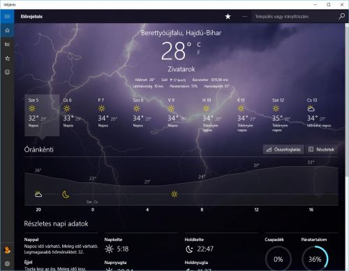

Van benne tartalék, de kelleni is fog, mert ma kezdődik elvileg az idei 4. hőhullám (38-39C).

Semmi gond, egyébként sem tudhattad, hogy milyen az itteni szomszédok elhelyezkedése, illetve, hogy többről is szó van
Mostani:

Tegnap, ahogy mondtam elmentem aludni, lecsavartam a koaxot a kábelmodemről, mert villámlott és dörgött, de: igazából nem is nagyon volt vihar, lehet eső sem, mindenesetre én tuti átaludtam. Mióta megvan a kábelmodem most volt az első olyan éjszakája, amikor végig pihent, és mivel aludtam, így a MiFi-t sem kapcsoltam be, szóval semmi sem lógott az Interneten. A DKTV-t viszont nem húztam le a Koaxról, mert van rajta SIGNAL 4645F tip. villámvédő, és mert nem látszott nagy viharnak - mint ahogyan nem is volt - na meg tévéztek rajta. A lehűlés viszont eljött:
Az egy US 43 alá is becsúszott

Még nem volt ma vihar, de még eső sem

Ha negatívban lennének az értékei -10-hez közel akkor ja, meg az adási 50+-os akkor is...

A frekvenciatartományt a Cisco EPC3208 nem jelzi ki, vagy legalábbis én nem látom. Váltogatni meg pláne nem látok módot
