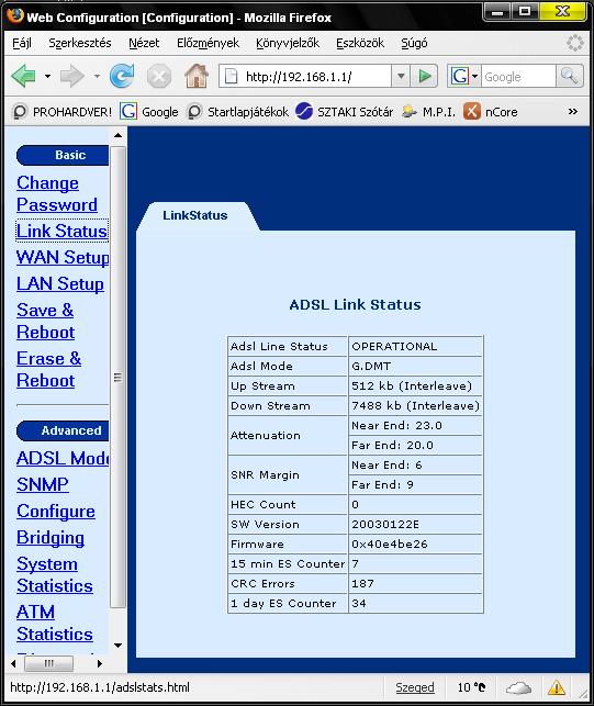

Tudja valaki mi a comtrend 5071E adminja?
Frenky89
Az normális, hogy ilyen sok CRC error van (kb 1 órás időtartam, amíg torrentet töltöttem fel 50-60kBps-el)?
Frenky89
Reag3nS
#2824
Akkor jó, de nekem hótmindegy hogy milyenek az snr értékek, csak ne csökkenjen le a sebesség 7-ről 6 megára meg ne szakadozzon ha komolyabb terhelés van.
Mondjuk most egész jó: d.e. óta tartja a 6,8-6,9M-t pedig volt már torrent, F1 szerver meg csomó netezés is. no szakadás csak egy új ip osztás volt.
Frenky89
Frenky89
Tegnap reggel elég sokszor beszinkronizáltattam a modemet, SNR értékek maradtak 6-7 körül, de egyszer beállt 8064kbps-re, speedtest-en 7094kbps-t mértem telöltésnek, mondom akkor jó lesz ez így és ráhagytam. Azóta nem szakad meg és maradt 6,5-7Mb körül a letöltés.
mod.: Ha írok a szolgáltatónak, akkor ilyen SNR értékekre meg hasonlókra hivatkozhatok?
Frenky89
NEM. Úgy értem, hogy megy a feltöltés és kb. olyan 15-30 percen belül megszakad a net és csak akkor jön vissza, ha kiresetelem a modemet. Valamint pénteken kapcsoltak át 8M-ra akkor 6800-6900kbps volt a sebesség, most 1-1,5 nap elteltével olyan 5900-6000 körül mozog. Végül ma rájöttem, hogy kell elérni a a modemem adminját és:
az SNR Margin-nak nem 10 felett kellene lennie? -
Frenky89
Ha majdnem teljes sebességgel töltök felfelé és elég sűrűn meghal a net; a tegnapi 6800-6900kbps 5900-6100-ra csökkent, akkor lehet, hogy haldoklik a jópár éves Dialcom Bridge 1600-am?
Frenky89
Romeo23
#2808
4 * 1024 = 4096kbps - ennyi a 4M-es vonal elméleti maxumuma, vagyis ez elméleti maximum kilobájtban 512, DE a használt technológia miatt a modemed és a központ közötti vonal hasznos sebessége ennek "csupán" 85-90%-a, ami 470-480 kBps.
Összefoglalva tehát ilyenkor nem lehet reklamálni, külnöben is ez csak a maximális átviteli sebesség. A garantált ennél jöval kevesebb, sztem 4M-nál olyan 200-400kbps lehet.
