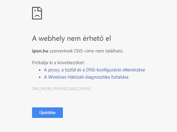

Invitel VDSL szolgáltatást használok. Egy ideje ezzel a problémával találkozom, de az utóbbi időben egyre gyakoribb. A DNS címeket már próbáltam variálni, nem történt változás a hiba ugyan úgy előjön. AZ éppen aktív kapcsolatok nem szakadnak meg, de ha például új weboldalt szeretnék megnyitni akkor arra már az alábbi hibaüzenetet kapom, vagy ha egy program akar csatlakozni az internetre akkor pedig azt kapom az arcomba, hogy nincs internet kapcsolatom, közben az eddig aktív kapcsolatok ugyan úgy működnek tovább.
Telefonról (wifi-ről) ugyan ezt a hibát kapom, akkor is ha közvetlen a modem wifi-jére vagyok csatlakozva, így úgy gondolom hogy router,kábel stb hiba kizárva.

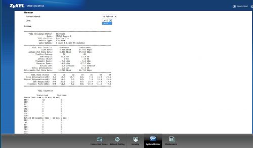

Egy Zyxel VMG1312-B10A modemem van az inviteltől.

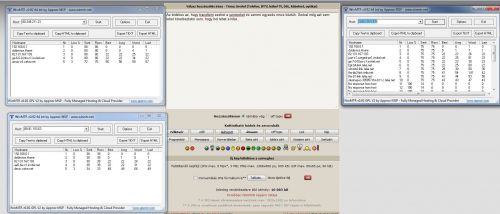

De akkor kihez forduljak? Mert így használhatatlan az Internet. De online streamet nem lehet nézni. ha játszana néha az ember az is esélytelen.Esetleg valaki lefuttatna egy tarcert parancsot ide? Live-fra.Twitch.TV
Meg esetleg ide: Live-lhr.Twitch.TVMert nekem megáll ahogy a képen is látszik.
