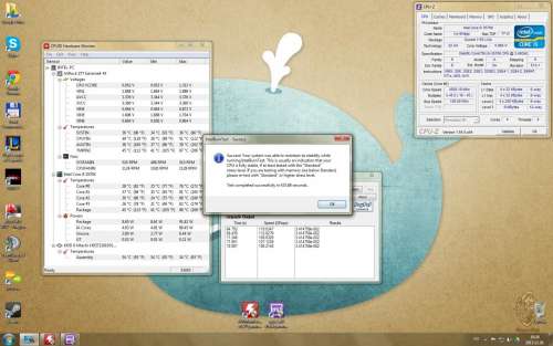

Na hoppá az IBT very highon csinált egy hibát. Igazad lett.
Lehet még sem stabil ez a 4300mhz alapfeszen... Bár lehet egy játék nem izzasztja meg annyira a procit mint egy ilyen teszt. lehet 4200mhz lesz a vége alapfeszen. Az kb 20-23%-os OC, annyira nem is rossz, bár lehet inkább adok neki egy kis feszt itt lehet nem 50mV-okra van szükség. -
superecneB
Sikerrel lefutott közben a teszt.
Hát a legkisebb +os offsettel stabil lett a 4300mhz, ez tényleg nem rossz eredmény, bár láttam már neten 1,174V-gyel 4700mhz-n pörgő példányt is.Köszi ezt a 100mhz 40-50mV tippet, ha hamarabb tudom nem 0,005V-on ként lépkedek feljebb és jutok ugyan arra az eredményre - kék halál.
Valóban ez jöttnekem is 0,055V (0,053V 1 errort adott) @ 4400mhz
0,119V (vagy valami ilyesmi) @ 4500mhz (0,113V azt hiszem nem volt elég)Az a fura nekem itt, hogy offsettel állítom a feszt és igazándiból nem látom, hogy mihez képest, csak a tesztnél. Szóval nincs egy kiindulási értékem és ezért olyan fura nekem kicsit (kicsit olyan vakon vagyok, hogy akkor most mennyi is lesz az annyi). Gyárilag mi az a tartomány amihez képest offsetet állítok?

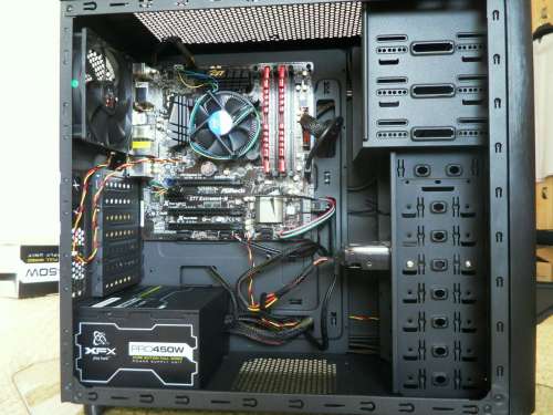

Üdv,
Jelenleg egy i5 3570K-m van, gyári hűtővel. Kérdésem az lenne, hogy a hátul lévő 12cm-es ventit nem lenne -e jobb felrakni a házban a proci fölé?
A másik kérdésem az lenne, hogy az EKL Cold Towerje elég -e hogy lehűtse ezt a procit és melyik a legkisebb hűtő ami már passzívan elviszi az alap órajelen?
