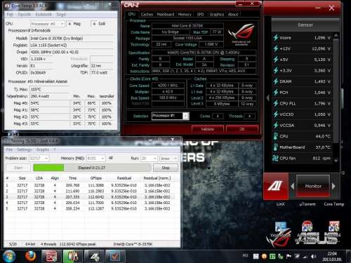

4 kör linx? Legalább 20 kör kell és még akkor sem biztos, hogy jó lesz. Az csak egy támpont. Inkább csak a hőfokok alakulásának megtekintéséhez jó ez a linx. Majd ha használod a géped és nem dobja el a böngészőt, meg a nagyobb játékokat kb. 2 hét után sem,akkor mondhatod, hogy azt hiszed, hogy megtaláltad a megfelelő feszt.

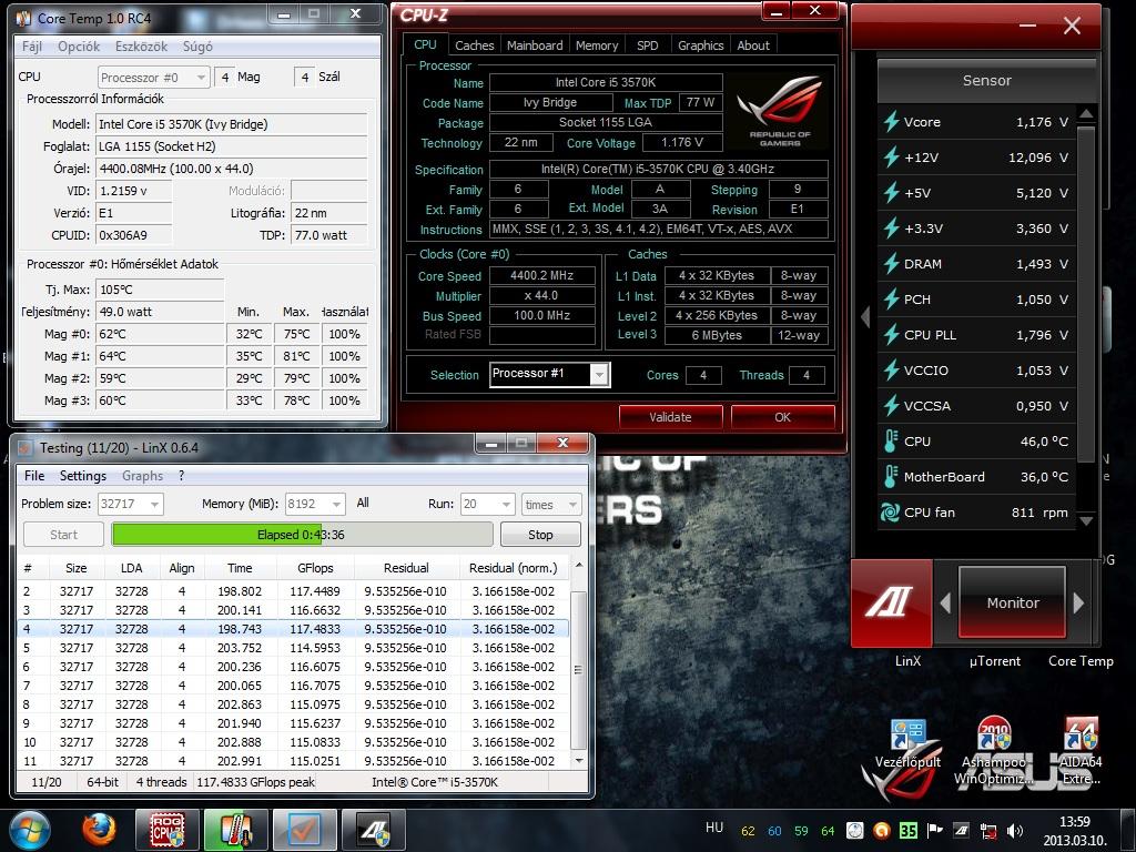

Én most fix feszen használom. Attól függ mekkora tuningot tervezel, én 4,4 Ghz-en auto-n hagytam az LLC-t. Kisebb tuningnál meg egyértelmű. Nagyobb tuningnál lehet,hogy van értelme az LLC állítgatásának fix feszültség mellett,de nem biztos. Inkább csak offset beállításoknál van értelme az LLC-nek. Ezt neked kell kitapasztalni.Az energiaspórolós megoldások csak úgy működnek,hogy az órajelet csökkenti, de a fesz az marad,amire belőtted idle és load is. (Beleértve persze a droppolást) Én 0,856-on hajtom jelenleg tuning nélkül, idle, load is annyi. Alul van feszelve.
Ilyen a 4,4 Ghz fix fesszel és auto LLC--vel :
