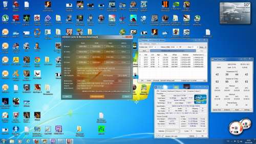

A ramokat talán a Prime 95 blend tesztel tudod a legjobban tesztelni...(+ jó sok egyébb...)
Ha 1.575V fölött üzemelteted a ramokat akkor a VTT (a memória vezérlő feszültsége) (máshol VCCIO) feszültséget érdemes kicsit megemelni...
A netes írások azt taglalják, hogy a memória és a VTT között ne legyen több mint 0.5V...
Ellenkező esetben élettartam problémákat okozhat... (100% hivatalos, gyártói állásfoglalást nem lehet találni...) -

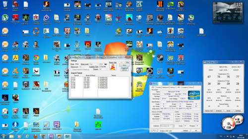

Itt a futási időtartam illetve az elvégzett műveletek száma a mérvadó... Nem az hogy hány kör...
10kör 4Gb = 5kör 8Gb és így tovább...
A Super vagy a Hyper PI-nél sem az a lényeg hányszor futtatod le hanem hogy mennyi ideig fut...
32M-on jóval hosszabb terhelés van mint 1M-án...
A full-os linx sem olyan jó a memória tesztre mint a Blend... Tapasztalat...
Nemsokára küldök egy csak 3 körös tesztet, mégis jelentős tesztértéke van...![;]](//cdn.rios.hu/dl/s/v1.gif)
Elroy1980: Tipp: Szerkesztésnél a kijelölt néven a link gombbal tudsz linket készíteni...
Régen a lábakat rotring ceruzával egyengették, ide lehet kevés a technológia, de ki tudja... -
krx21
Azért azt nézted. hogy azok a körök 8096MB-osak? Egyébként azt a hőfokok végett néztem...
Mint fentebb írtam nálam a CINEBENC a szűk keresztmetszet... Ha az lefut vagy 100-200X és nincs hiba akkor ok... A CPU-t már kikísérleteztem 4.5 és 4.6Ghz-re is és mindig a CINE volt (lehet, hogy csak nálam...)
a befutó!![;]](//cdn.rios.hu/dl/s/v1.gif)
De az biztos, hogy a 100%-os teszt az kb 2-3 nap!
Memóriánál pedig a PRIME95 Blend tesztet ajánlom! 5-6 óra...

Egy sikeres kupak modding, jelenleg az évtized leghasznosabb műszaki beavatkozása szerintem!
Valaki hetekig molyol, hogy piros legyen a kábel a gépben... Nos, ez a beavatkozás komoly műszaki előnnyel is jár! Persze veszélyt tartogat magában, ezt mindenki tartsa szem előtt! -

Először is javaslom, hogy visszamenőleg olvasgasd a fórumot egy kicsit...
A BOIS-ban kell beállítani: Ha szorzózár mentes procid van akkor a szorzót kell feljebb venni!
Milyen a CPU-d van?
A stabilitáshoz feljebb kell kicsit venni a feszültségét! Szintén BIOS-ban...
Megfelelő ismeretek nélkül nem állnék neki!
Vannak tapasztalatok, hogy milyen sebességhez milyen feszültségek kellenek a stabilitáshoz...
Ezt nem kis idő kitesztelni a megfelelő teszt programokkal (AIDA64, 3DMARK-ok, LINX, IBT, PRIME95 stb...)
Közben folyamatosan ellenőrizni kell, hogy a hűtés megfelelő-e! (pl
eal temp 3.7...)
A hőmérsékletnek nem szabad a tesztek alatt kb.90C fölé menni...

Ez az a adat amire semmikép nem lehet mondani, hogy nem érte meg! Akit nem érdekel a cpu hőfoka az gondolom, windows-t is a szomszéddal installáltat!
. Ennek jelentőségét most nem részletezem, de aki 150.000 Ft-ért vesz vízhűtést az is tudna érvelni a döntése mellett...
