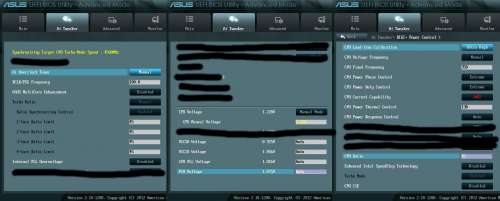

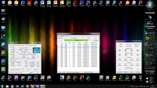

Sok szegény kis ujonc keres meg azzal priviben hogy el sem indul a procija 4500 Mhz-en mert vacak.
Aszem kis uefis- help lehet ez a kép, mert szó sincs erről, ez sima Bios-os trükközéssel megoldható.
Ezekkel a beállításokkal pl az én éhes maláyom is felált vele azonban már jóval a 80 fok fölött.
Netessék tehát másikat venni... nem a proci a ludas, hanem a bios.

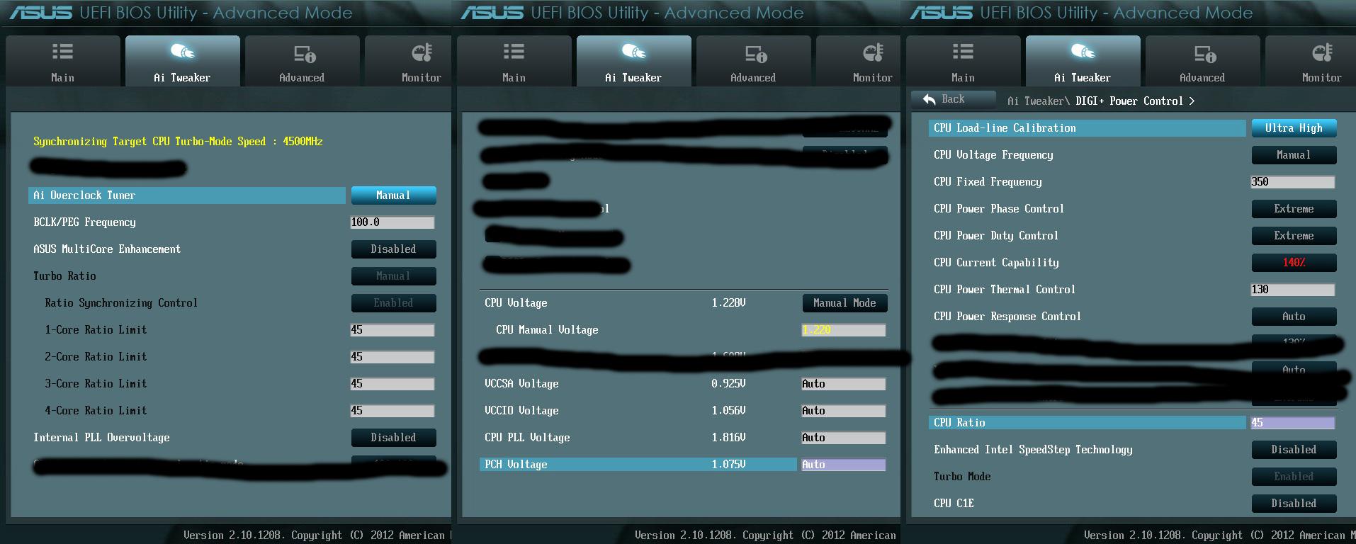

Amit még a mai fórumozási tapasztalataimmal kiírnék, máshol külföldön is a fix voltos cpu kiosztás bios beállításainál többen ajálják, hogy ez az Intel Speed Step és a C sorozatok is - disabled-en legyen.
Hatása, a cpu nem kapcsol le alacsony fokozatba (1600 Mhz pihenő mód) hanem folyton a beállított értéken ketyeg (esetemben 4 Ghz)Valami feszültség tüskéről huhognak ami akkor keletkezik és stresszeli a cpu-t mikor energiát megtakarítva le-fel kapcsolgat.
gondoltam megosztom.

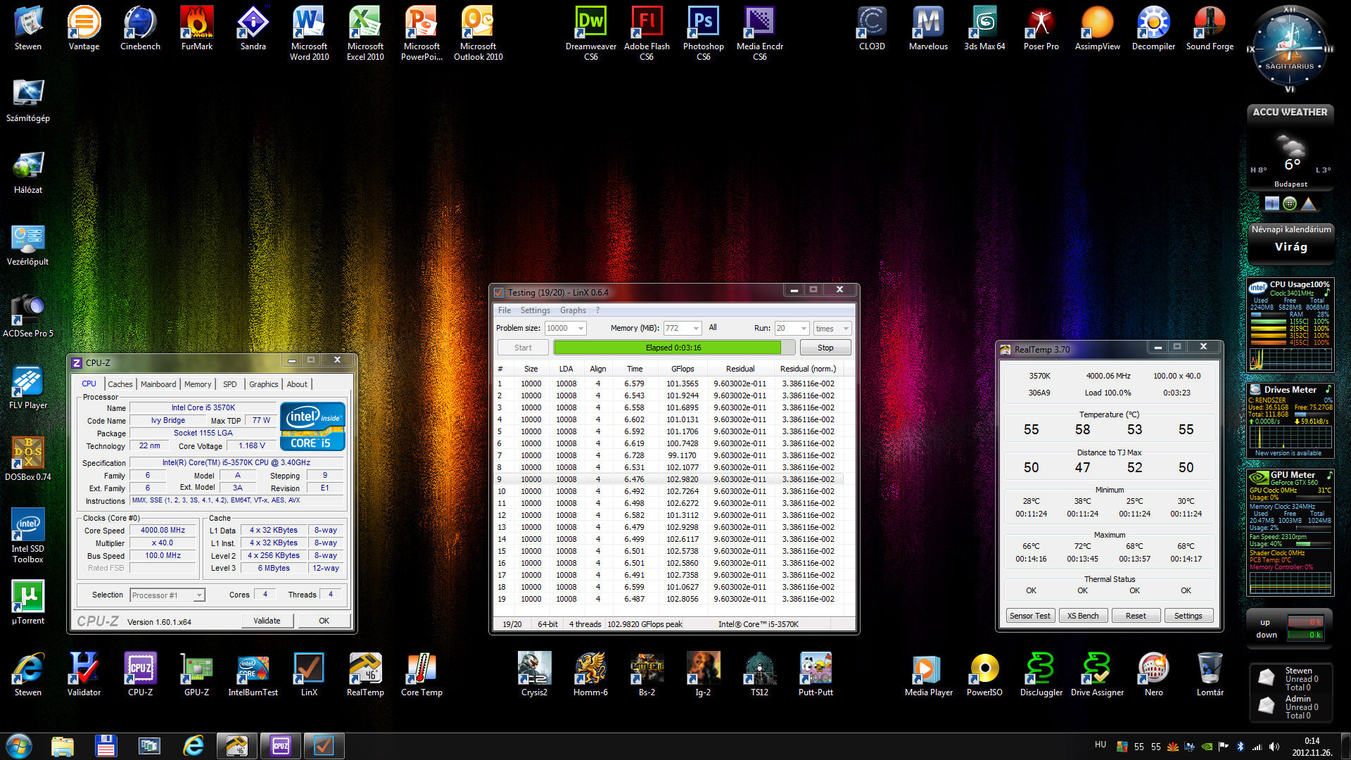

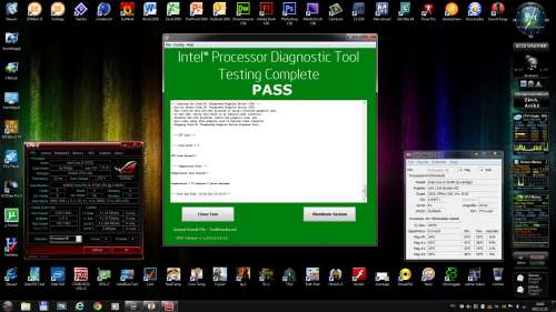

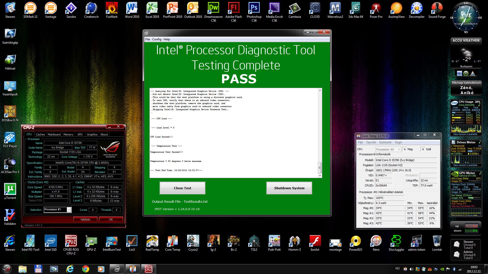

A Sima linX és AVX-es GFLOPS érték külömbségeit megnézted sysoft sandrában amit írtam?
Mert én igen és érdekes modon pont egyezett a Sima linX-e GFLOPS a sysoft sandrással is, majd az AVX-es LinX Gflops, a Sysoft sandrás GIPS-el is.
Tehát, nem találgattam, hanem lekarcoltam amit láttam.Az akadásos dolog nem egyedi hiba hanem teljesítmény probléma volt.
(ennyire nem vagyok hülye)Egyébként ha találgatni akarnék ott kezdeném, hogy azt tudod e ha Eszti néninek pöcse lenne, akkor hogy hívnák???

Na akkor tisztába tehetnénk néhány kérdést ha gondoljátok, azok számára akik még csak most kezdik megismerni ezt a K-s tuningolási kérdéseket.
Adott ugyebár a LINX- proci tesztünk amiből kapásból 2 verzió van a sima és az AVX-es ami több gflopsot mutat.
Nos a sima mutatja szerintem jól a Gflops-ot az AVX-es szerintem a GIPS-et méri és mondom ezt pl azért mert a sysoft sandra "processor arithmetic benchmark" futtatásánál épp ezek a "GFLOPS" és "GIPS" értékek jönnek ki ha valaki ezeket figyelmesebben szemügyreveszi.
A másik.
Fix fesz a CPU-nak vagy + - Offset???
Most a Fix feszültség kiosztással tesztelem a rendszert és nekem pl ez lesz a befutó ló.
Adott ugyebár a Costarica vs Malay proc, ami a kezdőknek felvilágosításként a következőt jelenti.
A costarica procik nem annyira éhesek a feszültség szempontjából, azonban a sikeresebb tuninghoz a + feszültség kiosztása javalott. A malay ezzel szemben tapasztalataim szerint kissé túl sokat kér a feszből magának, itt a minuszolási irányba érdemes tehát kutakodni vagy a fix fesz kiosztással a sikeres tuninghoz.A plusz fesznél elég a hőt figyelni amit megcélzunk én nem mennék 80 fölé több okból sem, 1 nem akarnám minden áron fullon járatni a procimat, 2 a létező legtöbb proccesszor hőmérséklet figyelő program riasztása 80 fok körül indul, ami gondolom a nálam jóval okosabb mérnökök nem véletlen figyelmeztetése lenne a láma userek számára.
A minuszolásos trükkök nagyon érdekes anomáliákat tudnak produkálni, mert hiába fut a LINX 100 x is hibátlanúl, a proci éhes és az hogy nem kap eleget egy alapos meghajtásnál hamar kiderülhet, még ha minden stabilnak is tűnik. Többen írtátok akár -100 as offset érték sem ritka a beállításaitok között, azonban az én -50 es értékem is erőteljesen visszavette a teljesítményét mint az a későbbieknél ki is derült.
Az én tesztem a CLO3d ruhaszimuláció lerendeltetése (2 óra) majd a szimuláció real time futtatása és ezt a szimulációt Camtasia studioval real time felvételekor vált világossá. Gyári értékeken a processzornak 3.8 GHZ minden auton akadás mentesen felvette a camtasia a real time futtatott animot, majd a minusz 50-es offsettel bizony néha néha beakadt az anim egy pillanatra amit éppen vett fel, tehát hiába futott minden LINX és Crysis etc akadásmentesen, a jelentős használat alatt azonnal nyilvánvalóvá vált a nem kívánt hatása ennek az eljárásnak.A fix érték beállítása azért lett nálam pl megoldás, mert pl az esetemben a Malaykám fixen kiosztott 1.185-ös értéken még stabilnak tűnő 4.3 GHZ es indulást és hibanélküli programok futtatása látszott, azonban a feljebb említett szindroma csak 4.1 Ghz-n szünt meg és lett akadásmentes, a fixen hagyott 1.185-ös fesz meghagyásával. Tehát az esetemben ez lett az a bizonyos befutó ló, ráadásúl mivel 1.185-nél több kakaót nem kap ellentétben az offsetes beállításokkal, a hőértékek is itt váltották be a kitűzött és várt eredményeket.
Mivel a proci jelenlegi beállításoknál VID-ként elkérné a 1.285-ös feszültséget is ellenben 1.185-ön stabil (És valóban stabil) az én konklúziom a maláy procikra az lenne hogy gyárilag kicsit sztem túlfeszelték őket .Minden esetre érdekelne de itt nem kapok szerintem választ rá, hogy miért elég a costának a jóval kevesebb fesz, és miért kell a Malaynak majd 1 voltal több ha mind a kettőt hozzáértő magasan szakképzett mérnökök állítják be?
Ez csak költöi kérdés, nem kell rá válaszolni.
hát röviden ennyi.

Most azzal kisérletezem, hogy az offsetet manualra raktam, és kiosztottam 1.152 voltot a cpura.
(mondjuk ezzel is nyertem 2-3 fokot)
a mellékelt ábrán a cpu-z (legujabb 1.62) terhelés alatt 1.100-at a core temp vidje meg 1.2810-et mutat.A cpu-z akkor áll 1.152-re amikor a terhelés megszűnik.
Szóval mind a kettő szar?, vagy csak a cpu-z, és a bios rendesen kioszt overvoltaget ha kér a cpu? mert aszem ezt enabled-en hagytam...
mind a kettő a bios-ból olvassa ki???
természetesen mellesleg stabil a rendszer.

Malay 3570K Experiences:
Na részemről a tuning befejezve, processzorral való foglalkozás a továbbiakban ejtve.
A gyári értékek 3.8-on minden autoval 75-78 fok a LINX-el
természetesen sikerült lejjebb gyalulni, nyerni pár fokot és jobban is megy, léggel megyek 4.1-en 612S-el minden stabil, renderingek tesztek benchmarkok etc.
alkalmazott Bios stuff -050 es offset és azok a beállítások amiket beszúrtam a gameres fórumról és ott részletezték...mindenkinek a további jó tuningolást és a legjobbakat.
(Aki skalpolt nem visszaragaztani pill ragival!!!!)
