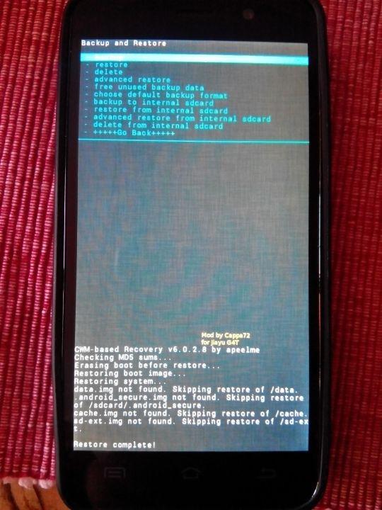

Dévidzon
#3926
Azt hiszem az a gond, hogy android recoverybe lép be nem cwm-be.
Igen, az gond.
A <3e> recovery kb. semmire nem jó... max a gyári update-et feltenni.A hangerő le+power nem recovery, hanem factory mode. ott a legalsó a reboot phone.
(Néha hasznos tud ez a mód is lenni: legtöbbször van adb és root elérés...) -
Hm...
Ez felettébb fura.
Pont azért próbáltam ki, nehogy ilyen legyen.
Aztán meg mégis...
Nem lehet, hogy döglődik az sd kártya? (még akkor is, ha stimmelnek az md5-ök)
Próbáld meg ugyanezt a csomagot egy másik könyvtárnévvel bemásolni a backup könyvtárba.Mekkora a system partíció a tiéden?
Az is G4T?Más G4-es verziókra hogy fel megy-e... hát nem vagyok benne biztos.
Azt tudom, hogy kollégám a sima g4-re rakott g4 advanced romot, hátla lesz benne OTG, de nem lett.Mert nekem csont nélkül felszaladt (persze a data és cache hibára fut, merthogy nincs):
Jiayu G4T 1,5GHz, 1GB RAM, 4GB ROM frissítése 20140512-120343-as verzióra.
