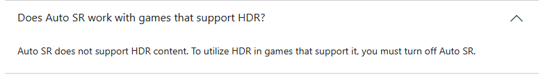

meg most ugye Windows 11-ben másik nagy feature az AutoHDR, ami nem tudom mennyire jó cucc, kiváncsi vagyok azzal együttműködik az AutoSR

Hamarabb volt HDR, mint DLSS a játékokban, és manapság már szinte minden játékban van mindkettő, én használom is őket egyszerre.
Ezt az MS jól benézte, ha csak SDR-ra jó. Pontosabban jelen formájában, mert ezek szerint az RTX2060, mint NPU bírná float16-al is a >40 értéket, míg a jeleng integráltak nem biztos. -

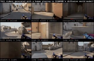

S_x96x_S
> egy teljes játék lényegében a GPU-n fut
vannak ilyenek:
neurális hálón:
- sakk, https://arxiv.org/html/2402.04494v2
- go
- szöveges LLM alapú játékokvalamint:
"Counter-Strike's Dust II runs purely within a neural network on an RTX 3090 — performance is disappointing at only 10 FPS"
és a kutatás mögötte
"CSGO DIAMOND 💎 Diffusion World Model Demonstrations"
https://diamond-wm.github.io/
