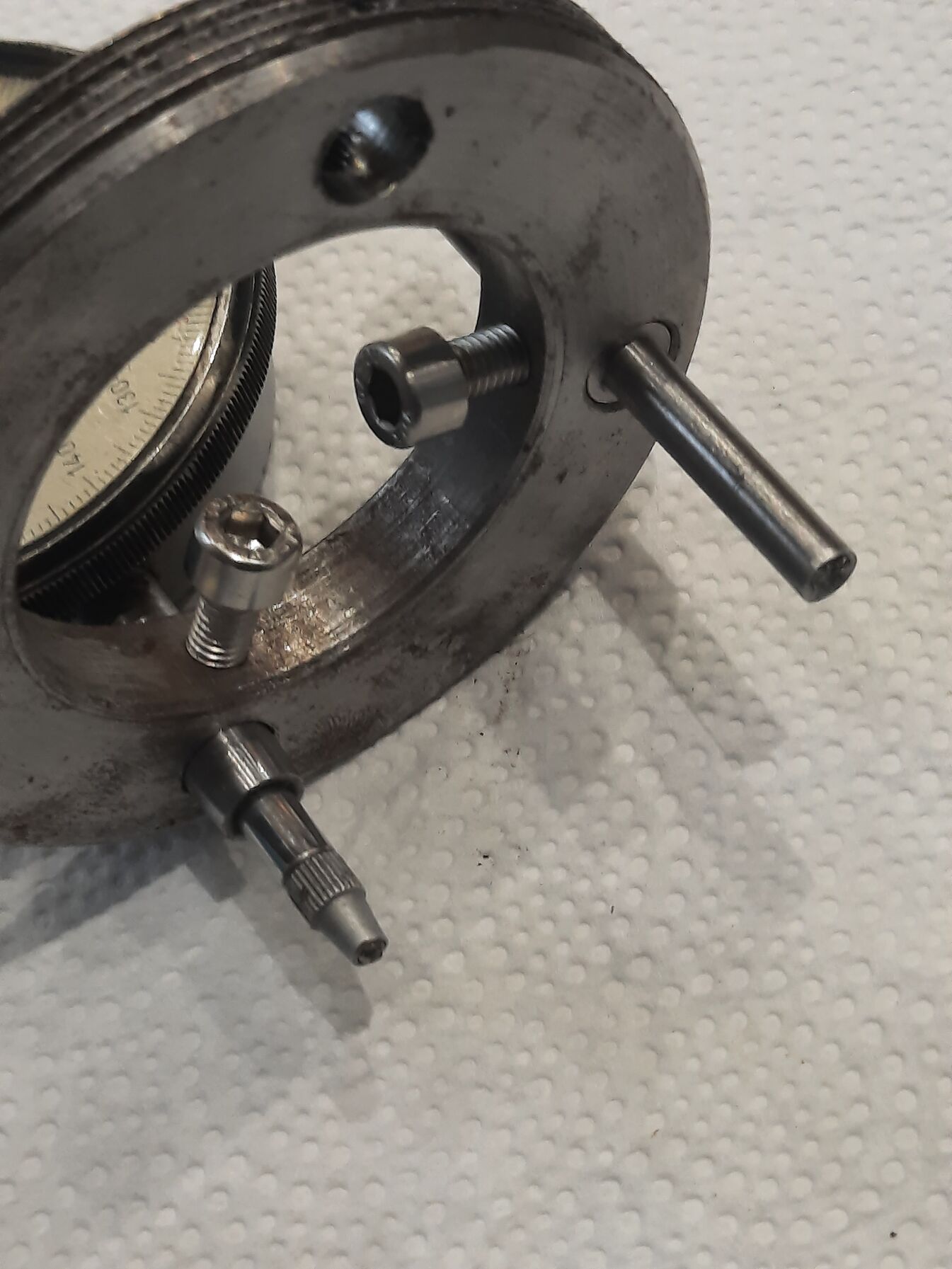

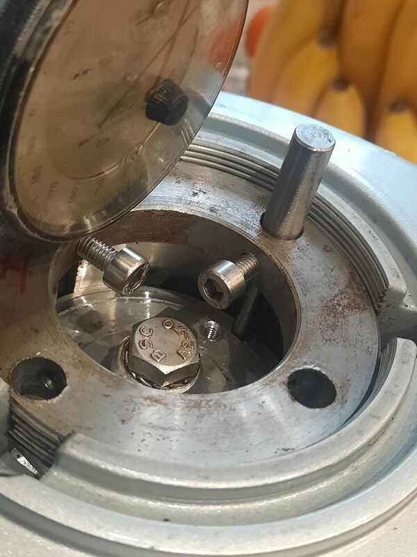

Ha alánézel,ugrott a pontosság.
Pedig a tied [ilyen] pontosságon fut.Ez a tiedről készült video (1mikron ütés).
De a tied alá nem tud begyógyulni az őrlemény,mert a 0.5mm-es gyári csapágytakaró lemezkét kicseréltem egy 3mm vastagra.Így nincs hely ahova begyógyulhat.
Előtte:
Utána:

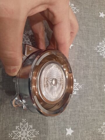

Én már túl vagyok rajta.Ahogy megjelent a puck screen,rögtön így használtam.Én a kosárba csak 1x próbáltam.Nem jött be.
Gaggiához csak úgy tudod feltenni,ha a gyári jellegű felsőszűrő helyett valami petemest teszel.Pl rancillio,la marzocco,simonelli stb.Különben oldalra spriccel a víz a lyukakon.
53.5 mm-es lehet berakni,az átmérő különbözetet O gyűrűvel hézagolni kell.Gyakran kell tersonetezni,de jól kipucolja.
Fúrni nehéz,könnyen félre megy.Elő kell fúrni kis lépcsőkben.Gaggiára elég könnyű megcsinálni a la marzocco gyári üreges csavarjával a teljesen azonos vízterítést.Két ünnep közt csinálok,csak kéne egy gaggia kipróbálni.

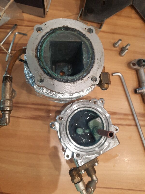

Hogyan kerülhetne réz hidroxid bele?Vagy akkor megfordítva csak az enyémbe került,új kazán,új fej és új rézcső után 3 év alatt,más gépbe meg nem.Az ilyenekre szoktad mondani hogy így születnek a legendák.
Visszanézve a képet sokkal zöldebbnek tűnik mint élőben volt. -

Biztosan az oxidrétegre gondolsz,ami egyébként jól megvédi az alkatrészeket.Mert hogy láttál szerinted valami nem odaillőt.Egyszerű a történet,nem kell nálam pálinkát innod.Ja hogy ez nem is a pálinkázásról szól.Szerintem meg ez így teljesen rendben van.

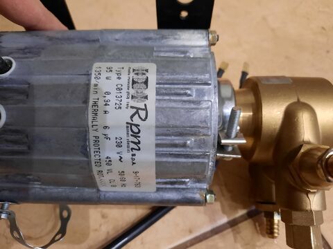

Van benne tágulási,az egyik képen látszik a kupakja.Csak biztos nem ért hozzá.
Jó ár érte,az omron pid nagyon bajnok. -
