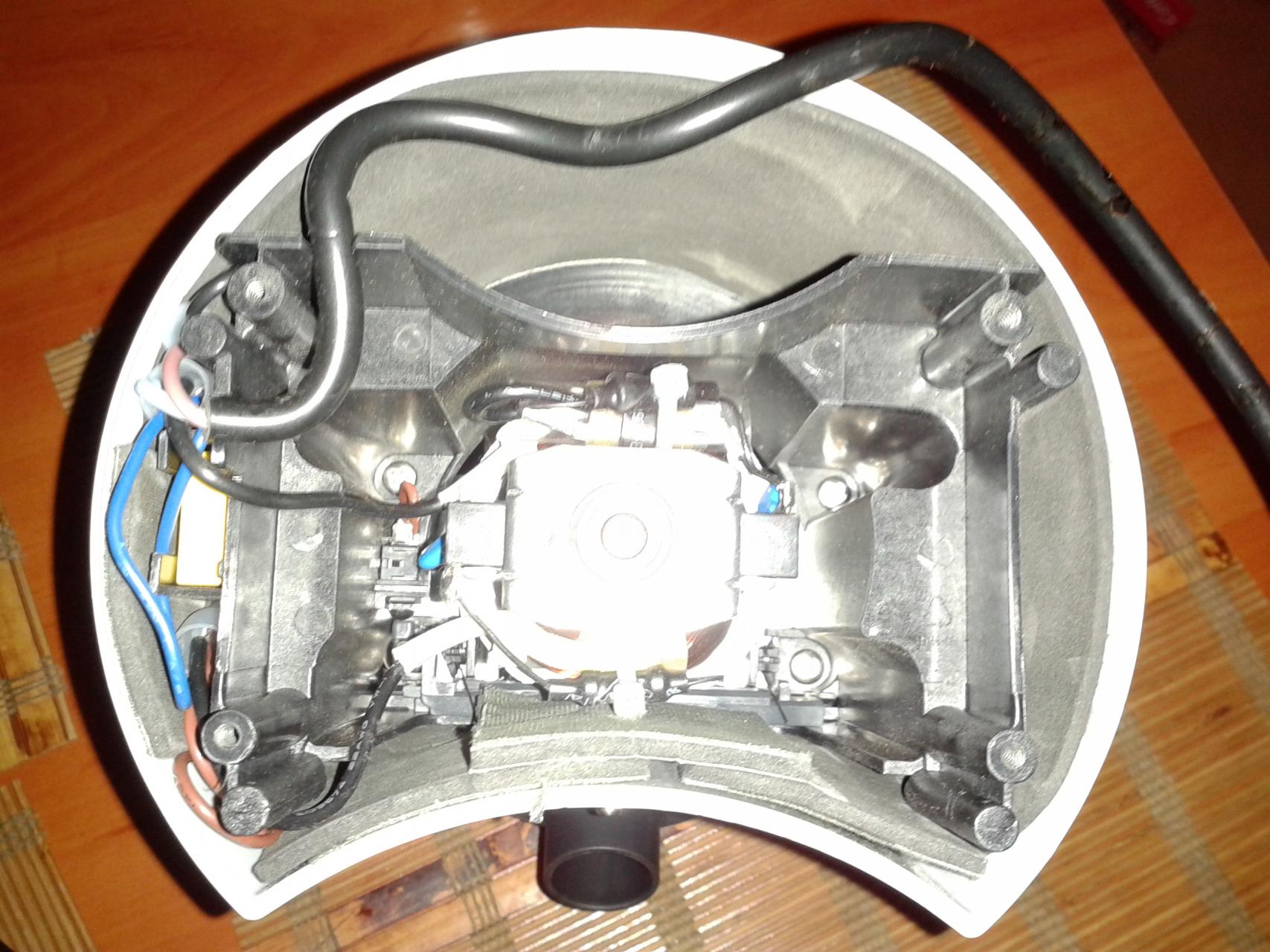

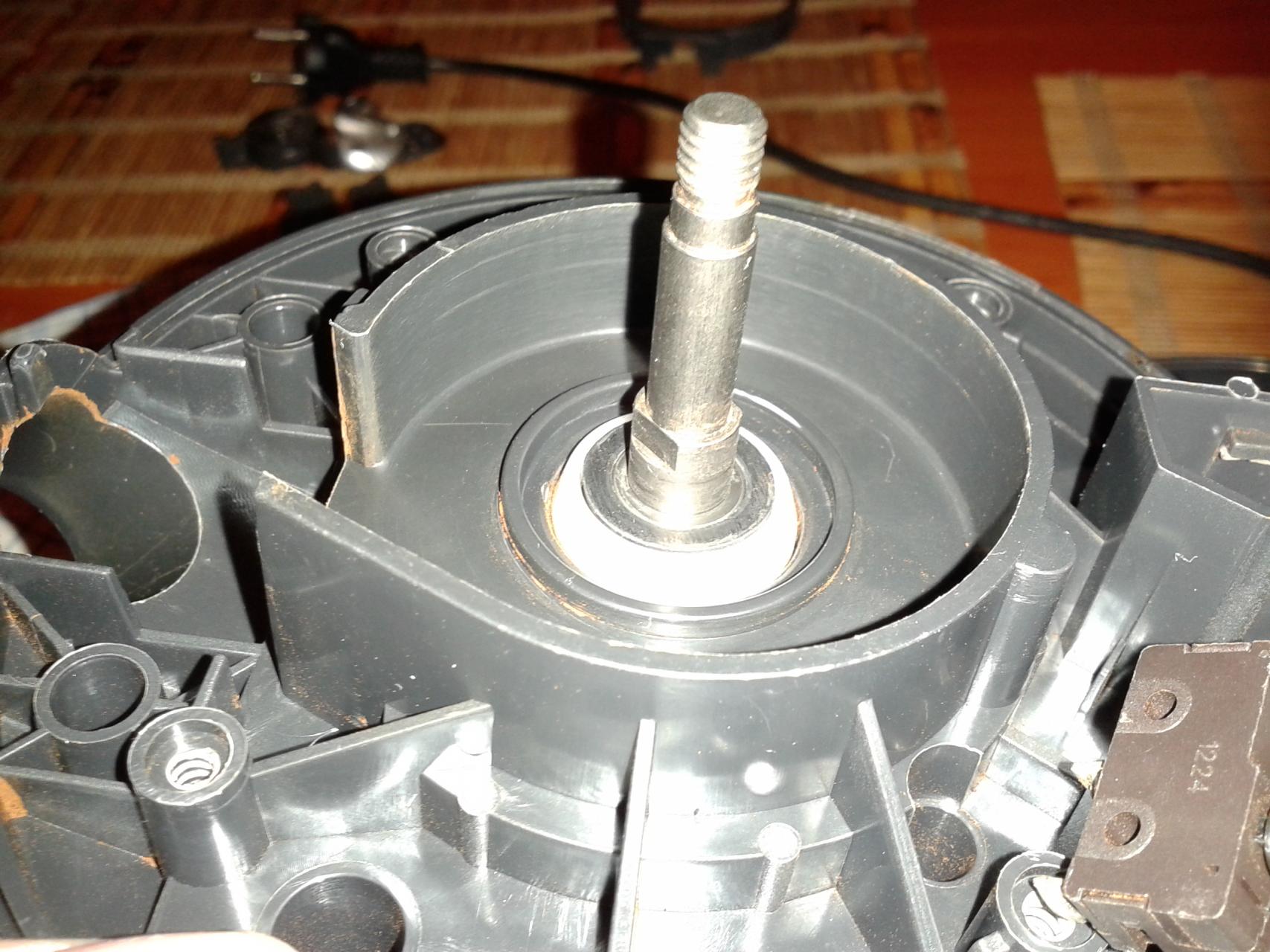

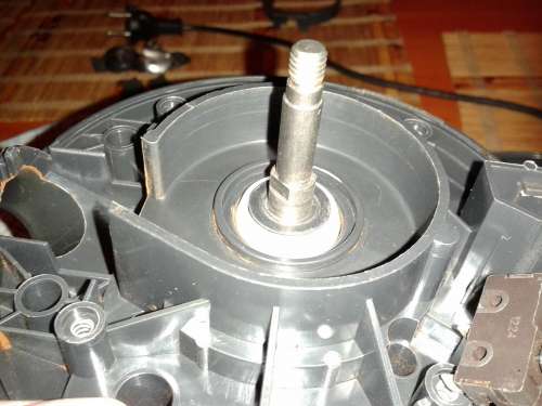

Ma unalmamban, a deráló takarítása közben mertem nagyot álmodni!
Kíváncsiságból hangszigeteltem rajta egy kicsit. Csendesebb is lett. No nem eget, illetve fület-verően, de lehet hallani.
Erre viszont van-e valakinek valami ötlete? ( A daráló cserén kívül..)
A tengely egy nagyon picit kottyan. Mindegyik Graef, ha jól tudom.
Mi lehetne szexuálni neki?
Nem túl nagyon, de érezhetően kimozdul a függőlegesből. Gondolom ez befolyásolja is valamennyire az örlemény konzisztenciáját.Milyen jó lenne ilyenkor egy fém-fénymásoló! Berakni a sok sz@r műanyag alkatrészt és az meg kinyomtatná valami tuti kis fémből...
