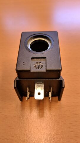

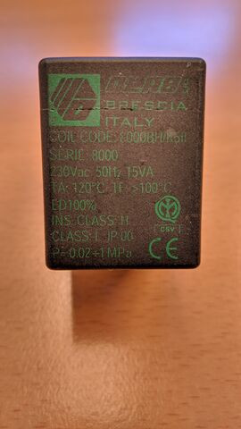

sziasztok,
GC-hez keresnék, olab mágnesszelephez tekercset részt.
sajnos csak szakadást tudtam rajta mérni.
ezt a 8000-es sorozatot nem találtam a nagyobb webshopokban.
(expolygonnál találtam egy külön tekercset, de az a 9000-es sorozaté. esetleg a lentihez is passzolna?)tudna valaki egy linket küldeni? köszönöm!
