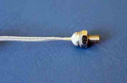

Szerintem is jól fog működni. A dinamikus rendszerben azért vannak időállandók, amit figyelembe kellene venni, de itt azért ez szerintem is elfogadható, kicsik a távolságok!
Az is igaz, hogy én is csináltam GC-be PID-et , magamnak és ott M4-es hőfokérzékelőt alkalmaztam.
Nekem az nagyon bejött.
( Még van is egy Auber Pt 100 M4-es érzékelőm, ha valakit érdekel.) -

Ilyet csinált a Jolti is elsőre, de aztán lecserélte " menet fúrásra". Szerintem a toldó darab egy vezeték, a saját jellemző hővezetésével, ez pedig nem javítja a szabályozás jellemzőit. Gondolj bele, hogy ez a vezeték végtelen hosszú és akkor sok idő kell míg eljut a hő a végéhez. Ekkor már lengésbe kezdhet a rendszer.
Hol van az optimum? Hát természetesen a direkt csatlakozásnál amikor is az érzékelőnek nincs külön tömege és hőtehetetlensége. A köztes darab természetesen működik, de kompromisszumok árán.
Egyébként szép a toldó darab, biztos szeretni fogod így is a PID-et! Gratula. -

Típusa: Auber Pt100 M4

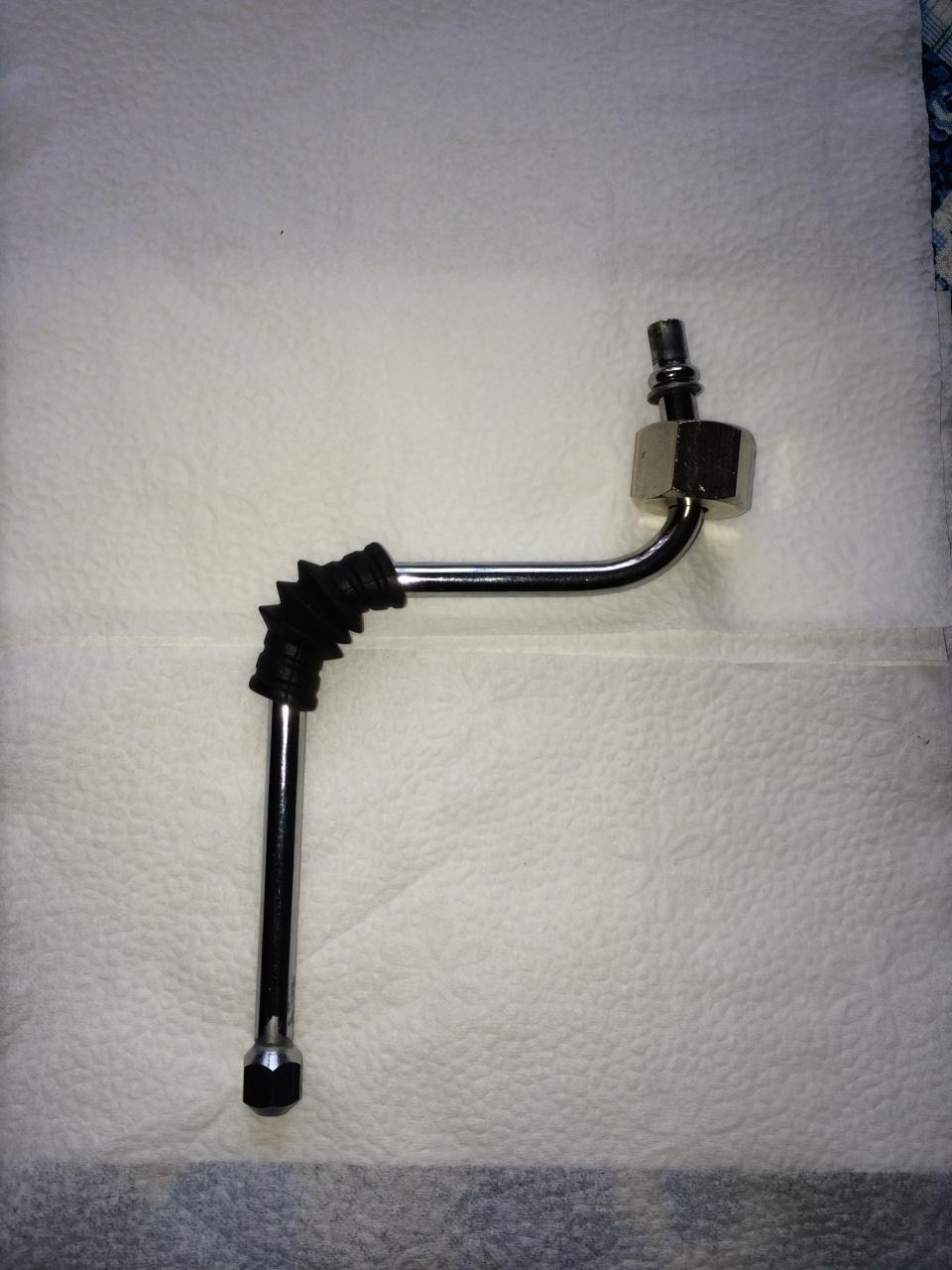

Part No. 80081
Description * Ball Coupling Steam Pipe
Price $29.53 -
Weight 0.125 kilogramSzerintem a fenti alkatrész szám és név tartozik az alkatrészhez amit venni szeretnél.
Sajnálom, hogy elrepedt. Én is hasonló cipőben járok, de nekem Classicom van, és ott más a csatlakozás.Az alkatrész számot a Model New Baby 06-Classic- nál találtam. Ott látható az alkatrész képe is, de sajnos nem tudtam ide másolni. Szerintem olyan mint a tiéd.

A Rancilio Silvia és a Gaggia Classic gőzcső átszerelési videó szerint jártál el? Ez alkalmazható volt az általad beszerelt gőzcső szerelésére?
http://www.youtube.com/watch?v=qI15wBdx0G8
Igaz, hogy a videón az általad mutatott elem nem látszik, így lehet hogy én járok tévúton. -

Igen, be kell illetve be lehet állítani. Az angol nyelvű használati utasításban benne van. Kicsit szenvedtem, míg eljutottam a beállításig, de biztos rájössz te is. Természetesen, ha szükséges szívesen segítek, de legjobb számítógéppel a Rex c100 elé ülni és csinálni amit kell a Pt 100 beállításhoz. Amikor minden rendben, akkor bekapcsoláskor a PV sorban 400 az alatta lévő SV sorban C fok és Pt jelzés látható. A PT-nél persze hiányzik a T felső szár fele.

Köszönöm ! A jó tanácsokat is köszönöm és megfontolom. Most már egy új lépést megtenni könnyebb lesz.
Nekem az nem tetszett, hogy a szabályozó végén a vezeték kapcsokhoz hozzá lehetett férni ezért főleg arra koncentráltam.
A Pt 100-at azért fordítottam egy picit vissza, hogy eltérő hőtágulás miatt, az érzékelő és a ház ne gyilkolja egymást.
Na működik örülök neki! -

A német Ebay-on vettem.
http://www.ebay.de/itm/PT100-M4-200-C-2-m-FEP-SILIKON-TEMPERATURFUHLER-EINSCHRAUB-FUHLER-KLIMA-HEIZUNG-/280919368110?pt=Systemkomponenten_Heizung&hash=item41681961ae
Nem teljesen csavarható be . Becsavartam ütközésig, egy fél fordulatot visszatekertem és lekontráztam , egy M4-es anyával. Hőátadó paszta stb.... -

Közben elkészült a Gaggia Classic kávéfőzőm PID-je. Az érzékelő Pt 100 M4. Így nem kellet M6-os menetet készíteni. A Rex C100 szabályozó a kávéfőző oldalára lett felerősítve, kétoldali tapadós fóliával.
A szabályozó hátsó oldala egy használaton kívüli csengő nyomógombból készült, a kapcsok letakarására.
( Első kávéfőzöm 2013 dec. végén egy Delonghi EC9 volt.)
A rex c100 beüzemelésére , elsőre nem voltam felkészülve, de a leírás sokat segített. Joltitól is kértem kaptam segítséget, köszönet érte!
