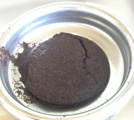

Most, hogy lejebbmentem a hőfokkal 91-re 9,5g-ből 17-g -ot 28mp alatt gyártva brutál jó csokis :-) Azonban a pogácsa kinézete aggaszt egy kissé. Lehet, hogy sok az a 9,5g ebbe a kosárba (egyszemélyes LM strada)? Vagy rendben van ez így mert a víz(amit leöntöttem róla) áztatja és repeszti meg? 10g őrleménnyel érdemes próbálkoznom?
