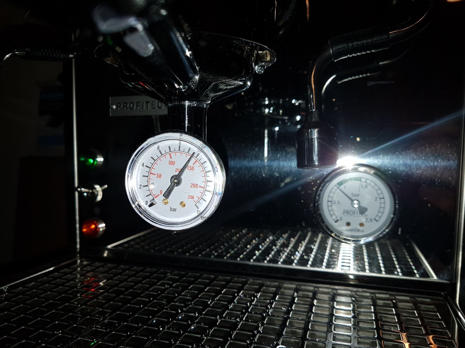

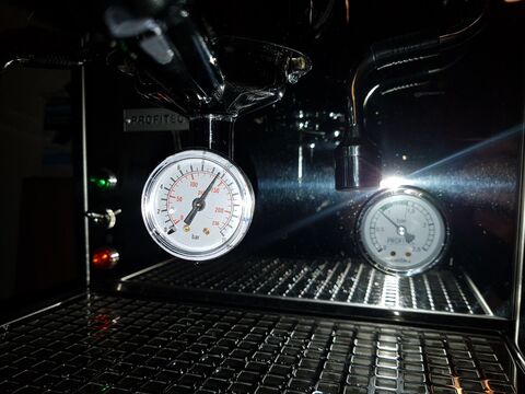

Mutatnék Neked néhány videót, ami aggaszt engem, és nem jövök rá, hogy mi okozza.
1. A nyomás a gépen lévő nyomásmérő szerint nagyon lassan épül fel, 6-8 mp-ig tartja a kb 5 Bar nyomást, majd utána megy fel 9-re. Holott, az összes videóban az látszik, hogy a a nyomás 1-2 mp alatt felépül, és Norkov84 is így emlékszik. Ezt mi okozhatja, hogy rossz a pumpa, vagy rossz a nyomásmérő?A gép előélete nem ismert előttem, 2017-es masina. Teljesen szétszereltem, és kitisztítottam. Néhány dologhoz viszont nem mertem nyúlni, az egyik a pumpa, a másik a nyomásmérők. Ezeket fogalmam sincs ki lehet-e tisztítani, vagy szét lehet-e szedni, vagy csak cserélni lehet? A másik amihez nem nyúltam, az hátul alul a kis szolenoid szelepek, amelyek a vízrákötéskor használódnak, de a tartályos részt kitisztítottam.
2. Ennek folyománya, hogy a nyomás fogalmam sincs hogy mekkora a gépen, ehhez vettem egy karra szerelhető nyomásmérőt, és az a furcsa, hogy ez jóval nagyobb nyomást mutat mint amit a gép nyomásmérőjén látni lehet. Szóval nem tudom, hogy ki hazudik. Azon kívül a karon lévő nyomásmérő azt mutatja, hogy a nyomás felmegy, és fogalmam sincs miért. El tudnád mondani, hogy miért csinálja ezt a gép? volna valahogy visszatalálni a gyári értékekhez, és akkor onnan már el lehetne indulni valamerre.
Ami az érdekes még, hogy a karos nyomásmérőt feltettem a Profitec dugattyús gépre is és az meg 9,5 Bar-t mutatott. Erre a szervizes ember azt mondta, hogy a Bosco dugattyú teljesen más nyomáskarakterisztikával rendelkezik, és változik a nyomás ahogy a rugó enged. Szerintem 9,5 Bar a rugó csúcsnyomása.
Profitec gépen a nyomásmérős kar:
Mutatok néhány videót is a nyomás változásáról a Rocket gépen, csak harmadikra sikerült elérni azt, hogy a nyomás 13,5 Bar nyomásig felment, az első két csapolásnál 11 Barnál állt meg a mutató a karra szerelt órán.
1. próba: 1. mérés
2. próba: 2. mérés
3. próba: 3. mérésElőre is köszönöm szépen a segítséget.

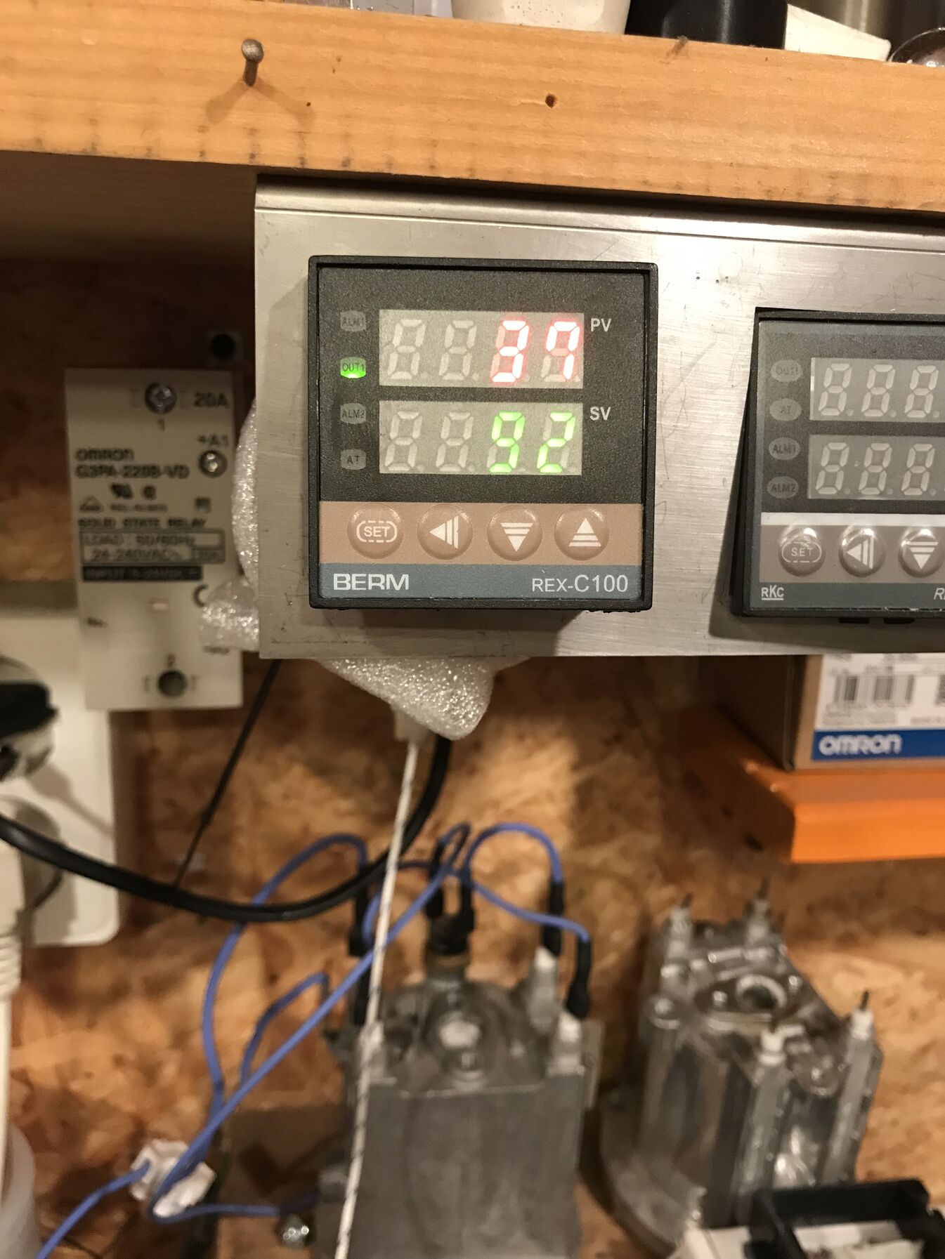

fragola.6035
#116603
No. Nem kell durván rúgdosni a hőmérsékletet, lehet azt szép lassan is, ahogy kb. melegszik a kávégép dobozától.
Ha a referenciapont hőmérsékletváltozására vonatkozóan nem csinálsz mérést hőelemes szenzornál, akkor nagyon hiányos az összkép. Azt érzésem szerint nehéz volna vitatni, hogy a PID hőmérséklete emelkedni fog szép lassan a gépháztól. (Persze az sem kizárt, hogy valaki szaladgálás közben hajszárítóval szórakoztatja a berendezéseit. :-D )
Persze azt mérsz, amit szeretnél. -
fragola.6035
#116597
Nem is bizonyítana, de arra a kérdésre adna választ, hogy a hőelemes megoldásnál a mérés referenciapontjának hőmérsékletváltozása erlontja-e a mérést. (Hőmérsékletkompenzált-e.)
Konkréten erről szól az egész beszélgetés, értésem szerint. -

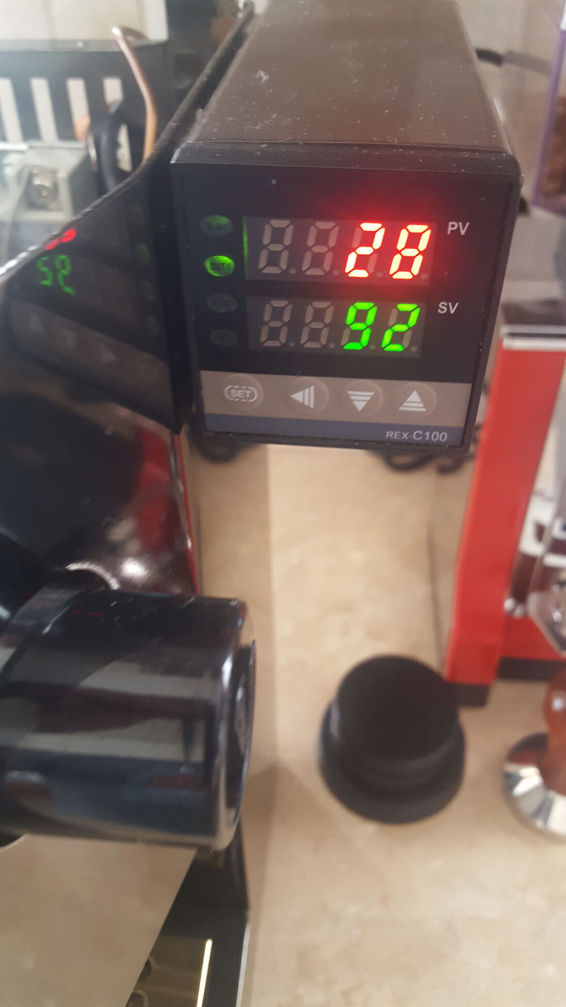

Összegezve csak azt tudom mondani, amit látok és mérek.
Lehet, hogy van a Rexben külső hőmérséklet kompenzálás, lehet, hogy nincs, én nem tudom. Én elhiszem, hogy nincs. De szerintem viszonylag jól működik.
A pt100 biztosan pontos, a K biztosan csal valamit, de a tokozatlan K a másodperc töredéke alatt leköveti a kazán hőmérséklet változását. A pt100-nak sokkal több időre, több másodpercre van ehhez szüksége, ezért az adott pillanatban nem biztos, hogy a kazán valós pillanatnyi hőmérsékletét mutatja, késik, nem kicsit. Ezért szeretem én inkább a tokozatlan K-t használni.
Aztán lehet, hogy böszmeség az egész, de legalább vettem a fáradtságot, és csináltam pár mérést. -
fragola.6035
fragola.6035
#116573
Colosseum-S
fragola.6035
#116565
NEM ÉRTJÜK EGYMÁST!
Szerintem még mindig elmegyünk egymás mellett a problémával..
Ön is egy problémát ír le, amit végigjárt a ranglétrán az évek folyamán, és a tapasztalatát senki nem vitatja hogy az Ön részéről mitől K vagy mitől PT! SŐT! Azt is bátran leírom 100X több tapasztalata, van bárkitől, ezért tart ott most, ahol tart!
Amit én PONTATLANSÁGNAK tűntetek fel, az is egy más fajta probléma, mint az Ön által leírt gyorsasági lekövetés!
Ha én egy K hőelemmel szerelt PID-es gép kazánjáról lehúzom a kábelt, hogy ne fűtsön, és bekapcsolom a gépet, fél óra múlva 1-5 fokkal több hőmérsékletet fog mutatni a PID!
(Ha van a PID-ben hőkompenzáció, akkor NEM!) ÉN ERRŐL BESZÉLEK!
Tételezzük fel, van a lakásban 24 fok, kihűlt kazánnak is ennyinek kell lennie, ennyiről indul a PID kijelzőjén mutatott hőmérséklet. Majd kb 30 perc elteltével,már 25-29 fokot is mutathat a KOMPENZÁCIÓ NÉLKÜL SZERELT PID!
Ezt ugye nem vesszük észre ha működésben van a kazán, csak azt látjuk pár perc alatt elérte a beállított hőfokot! Még billeg egy kicsit fel-le, aztán AZT HISSZÜK ... de F.SZ.N beállt a beállított hőmérsékletre! ÉS AKKOR MOST JÖN A KÉRDÉS!!!!!
Ha alapból 1-5 fok eltérés van a PID-ben bekapcsolás után 20-30 perccel pluszban akkor hol a valós érték amit szeretnék???
fragola.6035

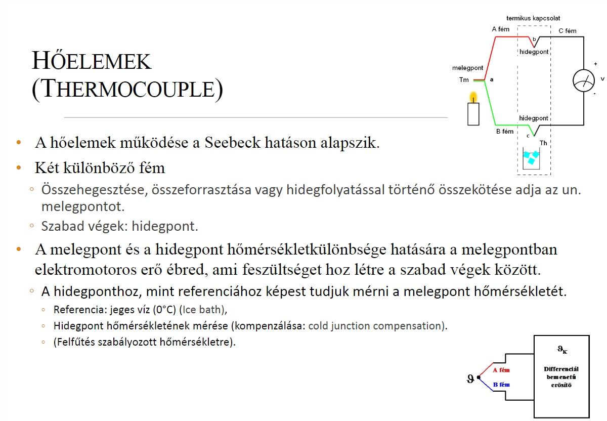

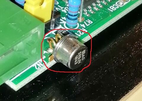

Sok minden "elhangzott". Néhány megjegyzés:
- Az NTC negatív hőmérséklettényezőjű termisztor. (Nem hőelem.)
- A kompenzáló alrendszer hőérzékelője nyugodtan lehet lomha, ha a referenciahely hőmérséklete (pl. szobahőmérséket) lassan változik. Gyors mórickás fejszámolás után a kb. 10mp-es követés elég jó referenciaértéket tud adni egy szobában. Nincs értelme ennél firtatni, hogy a hőelem gyorsabb, vagy sem.
--> Konkréten: ha ilyen lomha a referenciahely hőkompenzálására használt érzékelő, akkor arra kell figyelni, hogy ne cibáljuk az ő hőmérsékletét. Pl. hőszigetelni célszerű a gépfaltól.
- Ha nincs a PID-nek hőkompenzálása, vigyázni kell az eszköz ( a PID) hőmérsékletére - ez világos.
- Elméletben megtanítható egy alkalmas PID-nek, hogy kezelje az érzékelő lomhaságát, persze keretek között. (Hogy ezek a példányok mennyire alkalmasak erre, azt nem tudom, és valszeg nem is fogok utána járni :-) ) -

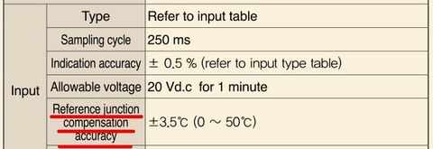

Itt egy video a PT100 sebességéről! Szerintem elég ennek a sebessége! (több kávégép gyártó is használja) Azt tudni kell, hogy ez még zsugorcsőben van, tehát az is lassít! (A K hőelem kompenzáció nélküli használata sztm nagyobb probléma a pontatlanságra mint ez)
Én nem azt írtam, hogy a hőelemet melegítsük hajszárítóval, hanem a PID sorkapcsát, ahová be van kötve a K hőelem! Nem ugyan az a kettő!
(Ha jól emlékszem, SondOn is beleszaladt ebbe a problémába)
A beszerzése teljesen mindegy, hogy távol keleti vagy sem, kompenzáció nélkül. -
Colosseum-S

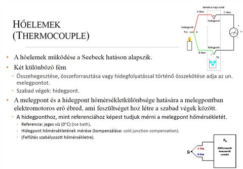

fragola.6035
#116553
Én nem írtam ilyet, hogy ki kell dobni! Én annyit írtam, aki K hőelemet használ olyan PID-el, amiben nincs hőkompenzáció, pontatlan adatot mér! Erre szerettem volna rávilágítani!
Márpedig az OMRON PID-ben nincs! (És tudomásom szerint a REX-ben sincs!)
Ezért mászik el a hőmérséklet, ahogy Gery0505 is szakszerűen leírta!
Márpedig kávéfőzésnél fokokkal játszunk! 1-5 fok simán elmegy! (Nem mindegy, hogy a kijelzett hőmérséklet mondjuk nem 94, csak 89 fok!
FIZIKA! (nem a heti okosság)
Ha a K hőelem bekötési oldalán változik a hőmérséklet (PID) márpedig változik, mert melegszik a főző, PID, ezért hamis a mért érték is! (HA A PID-ben NINCS HŐKOMPENZÁCIÓ!)
Ezt bárki kipróbálhatja, ha egy hajszárítóval meleg levegőt fúj a PID sorkapcsára, és elmászik a hőmérséklet, akkor smafu (pontatlan) a mért érték.Egyébként sok minden nem kell a kísérlethez, szoba-hőmérsékleten kössön direktbe egy K hőelemet a PID-re, és figyelje a reakciót! (amit én lejjebb szemléltettem, mindenki maga meggyőződhet róla)
