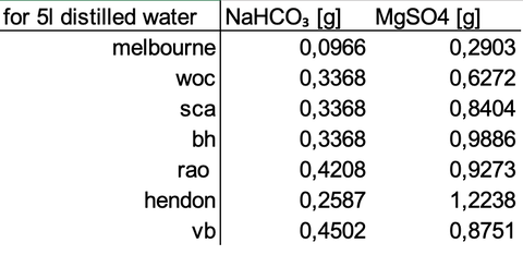

Szia,
Visszaolvastam, hogy korábban számoltad. A Lelit arra hivatkozik, hogy nagyon alacsony a sótartalom amit használok és növeljem meg 20%-kal. Én ezt továbbra se tudom elfogadni, pl. a barista hustle receptekre hivatkozva én is ezt használom, ha ez lenne a gond akkor egy év alatt gondolom nem csak az én gépem rohadt volna szét.
Tehát ha 5 l víz esetén 0,3 g helyett 0,36 g szódabikarbónát és 0,8 g helyett 0,96 g keserűsót használok akkor egy év alatt nem fog szétrohadni az e61 fej.

qvik27
#112476
Igen, szerintem is. A neten találtam 10 éves gépeket, melyek soha nem voltak takarítva és tisztítva, na azoknak pont így néz ki a felső gomba.
Első körben csak visszakérdeztem, hogy mondják már meg milyen kémiai reakció ez amit az én receptem okoz, meg ha 20% több akkor ez miért nem lesz már. Mert írtam, hogy a magyar kávés közösség eszerint főz és most már nagyon aggódnak, köztük sok Lelit tulaj is.
Kulbi
Megjött a válasz a Lelit-től. Az itt használt DM víz recept (5l +0,5-0,8 g keserűsó +0,2-0,3 szódabikarbóna) túl agresszív, adjak hozzá 20%-kal több sót.
Szerintetek 20%-kal több só megoldja a problémát? Ha beleöntöm a DM vizet akkor szétrohad az egész gép.
Ugyanitt kérdés: ki milyen DM víz receptet használ ami nem ilyen agresszív?

ribarszki
#108441
köszönöm mindenkinek az információkat.
Én melegítettem 1 litert, majd hozzáöntöttem 5l-hez. Így a lenti receptel a tds 170 lett. Ezt megint elosztottam öt liter deszt vízzel így lett 90.
Eddig nordát használtam, azt 50-nek mértem, amitől a szintérzékelő vízköves lett.
Jó használni a 90-et vagy felezzem le azt is, hogy a Norda szintjére jussak?
ui.: tudom, hogy az összetétel nem ugyanaz, a tds az csak egy szám…
Kulbi
a kevert víz (dm deszt+1,2g keserűsó+0,3g szódabik.) témához lenne két kérdésem, a korábban visszaolvasottak alapján:
- milyen értéket szoktatok tds-re mérni?
- miért szükséges hűtőben tárolni?köszönöm.
