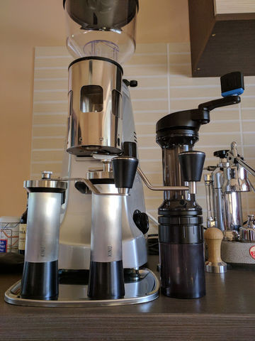

A La Spaziale a szegény ember La Marzoccoja!
tariattila
Az hogy egy kézi őrlő központosítható az miért jó ha a kés a szar?
a forgásnak központosnak KELL lenni amennyire csak lehet...
Amennyiben egy késhez kell állítani (???????) akkor az már régen rossz... kimozdítjuk a központosságból a darálót? azzal hogyan kompenzálható már egy kés pontatlansága? Szerintem sehogy.A központosíthatóság akkor jó ha a gyártás nem.pontos és az userre bízzák, hogy a tűrésen belül állítsa be magának.
Kés problémánál nem sokat javít a központosíthatóság.... kuka

tekerőkar/beöntő.. igen! ez nálam a 'fejrész'
ha 'összehúzom' a késeket maxra, akkor kb a tengely is megáll fixen valahol a testhez képest. Na ebben az állapotában a 'fejrész' igen durván megy mindenfele.nem egy lestrapált darab, azt gondoltam volna ,hogy ennek stabilabbnak illene lennie.
amúgy ha precízen központos a tengely akkor nem kell lógást hagyni egyik csapágynál sem, itt viszont fontos a minőségi kés amit nem kell állítgatni, gondolom én. A kinunál két csapágy , nulla holtjáték és zéró állítási lehetőséged, kizárólag a kések távolságát bizzák a tudatlan userre

A hozzám került Kinu M47 után elkapott az ékszíj és megnéztem még két kézihajtányt az AVX jóvoltából.
Terveztem egy kis szétszerelős, fényképezős (talán még egy 'unboxing' videós) bemutatót is.... de szétnéztem a neten és olyan mennyiségű és minőségű anyag van, hogy ez teljesen felesleges!
Lerövidíteném az egészet egy pársoros, saját magam meggyőzésére felállított eszmefuttatásra.
Ez alapján döntöttem melyiket is válasszam. (Mert ugye kézihajtány az KELL
)Eddig a kézi-malmos infók csak úgy sodródtak el mellettem, egyikben sem láttam meg azt az egyszerűséget, pontosságot, minőséget ami elgondolkodtatott volna azon, hogy kellhet egy ilyen nekem is.
Utazgatni a jó öreg Zassenhaus + Brikka/AeroPress jöttek... (utóbbinak már a Zassi nem igazán felelt meg)
így a Brikka véglegesedett...Toobee nagy 'daráló-eladási hulláma' és kézihajtány vásárlása keltette fel a figyelmemet és irányította rá a Kinu-ra.
Mivel nem terveztem lecserélni az 'öreget' így pusztán perverz kíváncsiságtól vezérelve és a kínálkozó lehetőség kihasználva hazahoztam egy M47-et. Na ezt nem kellett volna....
Mondom ha már így alakult akkor döntés előtt össze kellene vetni még pár lehetséges versenyzővel...
Így került hozzám egy M38-as Kinu és egy Orphan E. Lido 3Nos a hosszú előjáték után egy rövid összegzés:
Biztos vagyok benne, hogy mindhárom elég precíz ahhoz, hogy kiszolgáljon egy komolyabb rendszert, nem is mennék bele ebbe, mindhárommal ki tudtam szolgálni a mindennap használt gépemet, lehetett volna, sőt kellett is volna még finomítani a beállításokat, de nem ez volt a célom, hogy az ízeket szálazzam, ebben amúgy sem vagyok jártas.
Kizárólag szerkezetileg nézve őket mondanék saját véleményt!Lido 3:
Ami tetszett: a két alu tárcsa amiket összekontrázva fixáltuk is a daráló fokozatát. Két nagyméretű , jó fogású alu tárcsa könnyű nyitással, könnyű összefeszítéssel!
A kávébabokat látni ahogy próbálnak menekülni... ez is jópofa, bár elég sötétre van színezve a plexi? test, gondolom a tisztítási igényét akarták ezzel a színnel csökkenteni, vagy nem tudom.
Tetszett a gyorsan, biztosan leválasztható tároló rész, igaz műanyag menetekkel de abból legalább elég vastag, tartósnak tűnik.S ami nem tetszett: Gondolták az öregek, hogy jobban utazóssá varázsolják a gépet azzal, hogy a tekerőkart behajthatóvá tegyék, remek, nyertek az egyik végén a cuccnak 6*2 cm helyet. a hossza ugyanaz marad mert a gomb nem mozdítható csak immár nem nyúlik ki hanem a gép tetején tornyosul.
Kinyitva pedig rövid.
Nekem ez nulla praktikum.... főleg ha a masina teljes méretét nézzük ami nem kicsi.
A fej rész (amit mozgatunk a tengelyen elég nyagda, szabadon forgatva valami beleér valamibe, rág, hangos, nem kelt bennem minőségérzetet. (használt darab tehát 'köveket az öltözőbe!')
Szerelhetősége számomra vállalhatatlan... nem vagyok hajlandó pénzt adni (ráadásul ennyit) olyasmiért amin előre látom, hogy szét fognak nyíródni a miniatűr csavarfejek! (a fej részt egy mini imbuszcsavar tartja a helyén amit már most nem tudtam megnyitni, így fel is hagytam a további szétszereléssel, nem szeretném tönkretenni)
_______________
A súly kérdéskörbe nem megyek bele... körülbelül mindhárom nehéz, egyiket sem kerékpár túrázni viszem!
Kézzel megemelve egy kategóriába sorolnám őket!
_______________Kinu M38:
Ami tetszett: Tekerő kar háromféle hossz-pozícióban rögzíthető a tengelyre... igaz ennek nem látom sok értelmét de van... ki az aki a legrövidebb, legnehezebb állásban használná?
A hüvelykujj kitámasztó műanyag 'bütyök' hasznos de kérdéses mennyi ideig fog a helyén maradni.
Kidolgozása ennek is kimagasló, a szerkezet kb ugyanaz mint az M47-es csak a tekerőkar rögzítése van egyszerűbben megoldva.
Nekem tetszik a kávé tároló leválasztásának egyszerűsége, egy O gyűrűvel szorul fel a testre, egy mozzanat levenni és visszarakni, nincs menet ami tönkremenjen, az 'O' viszont cserélhető 1mp alatt.
A csapágyazás alul/felül gondolom ugyan az mint az M47 viszont nem csak 2 oldalról támaszkodik fel a csapágy tartórésze hanem 120 fokonként.
Mindkét Kinu beállítása rém egyszerű, tekerőkar fellazít, állítótárcsa le/fel teker, tekerőkar ráhúz....
Finoman állítható természetesen fokozatmentesen... az eszpresszó állás olyan 2-3 teljes fordulat kitekerése!
A Lido nekem ennek töredéke volt... kb negyed, háromnegyed fordulat vissza a végállásból.Ami nem annyira tetszett:
4 db gumi O-gyűrű az össz "fogyóeszköz" ......most történik: szedem le a kávétartó tégelyt és hullik ki a szakadt O gyűrű! lol.... pedig nem lehet elöregedve még, viszont alapon eléggé szorul, nehéz leválasztani, érdemes szilikonnal kicsit lekezelni.... viszont akkor majd a lehulló kávét fogja összeszedni és/vagy darálás közben leesni..... Nos ezen O gyűrűk filléres tételek de érdemes tartani ha nem akarunk fennakadást!
A másik három O gyűrű a tekerőkar alatt és felett továbbá a talprészen van, ezek nem problémás helyek.
A 38mm kések valószínűleg az alap kategóriába tartoznak ahogyan a többi általános 38-as rendszerek...Kinu M47:
Ami tetszett: Megvettek! (itt ne arra gondoljunk, hogy kaptam egyet, hogy írjak róla jókat, s legfőképp nem kaptam... súlyos ezrek bánták a szerelmet.. ahogyan az szokott lenni az életben
)Megvettek azzal, hogy kibontom a csomagolást és a tekerőkart rögzítő hatszög-tengelyen lévő kis pötty az állítótárcsán lévő számozás 0 pontja mellett van tökéletesen! (teljesen becsavart állás mellett... ami nem azt jelenti, hogy fixre vannak tekerve a kések.. NEM! a nulla állás kérem azt jelenti ez esetben, hogy az állító tárcsa teljesen be van tekerve végállásig ÉS a tárcsák az összeérés előtti állapotban vannak!)
Nem tudok belekötni... biztos némi együttélés után majd jönnek elő dolgok de a másik két társánál is valószínűsítem ezt.
Egy dolgot jegyeznék meg negatívumként: a tároló rögzítése.... nagyon kis menetemelkedésű, vékony menet ami ráadásul alu ! Nagyon óvatosan kell megtalálni azt a helyet ahol fel tud kapni, és csak akkor szabad húzni amikor könnyedén megindul... szerintem nem bonyolult szétcseszni (de ne így legyen, ez az egy amitől félek)
Műanyagot csak nyomokban tartalmaz (tekerőkar gombja ami belülről természetesen csapágyazott... elkopni nem fog <M38 ugyanez!>)
a tároló alján csúszásgátló gumigyűrű <M38 szintén>
Nem utolsósorban egy minőségi 47-es kést is kapunk pénzünkért!Összegzésképp annyit, hogy mindegyik minőségi tekerentyű drága, nem is mindenki fog ilyet venni, aki viszont ilyenre vetemedik annak megéri a kis többletköltséget a későbbi bosszúságok elkerülése. (SZVSZ)
Ha az M38 mondjuk 49 ezer lenne akkor ezt választottam volna... de nem annyi, így marad az M47.....
