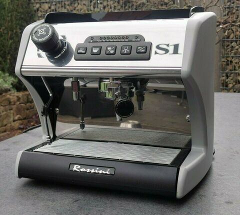

Sokáig nem bírtam magammal, ebayen leütöttem egy használt La Spaziale S1 Rossini-t.
Bár itt nem kaptam választ, hogy mennyire lenne egy ilyen gép jó döntés, remélem nem járok vele pórul. Szerencsére nem volt túl drága.Az a baj, hogy ez nem tartályos, hanem csaprakötős. Átlehet ezt alakítatni?
Illetve a német uriember valami flow-jet systemet ajánlot arra az esetre ha nem akarnám hálozatra kötni. Ahhoz mire lenne szükségem pontosan? -
