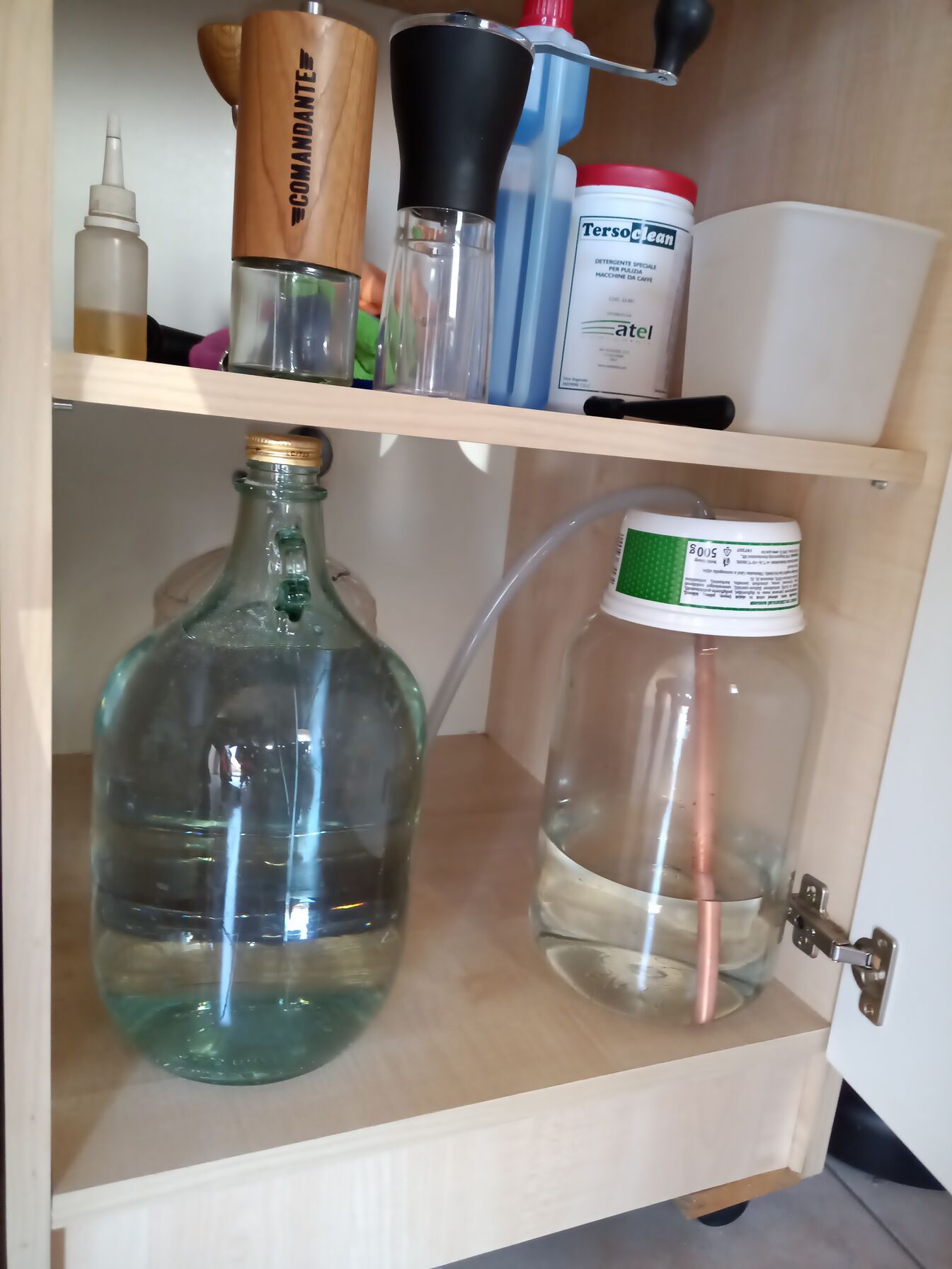

Az üvegen nem vettem észre, de amikor egyszer azt láttam, hogy a bekevert sók fátyolos üledéket képeztek az üveg alján, azóta kéthetente öblítem az üveget is. Kb akkor szoktam a csepptálcáról lefolyó vizet és az OPV által eldobott vizet gyűjtő másik kannát is öblíteni. Algásodás nincs, mert az üvegek lent a szekrény alsó polcán vannak. Zárt ajtók mögött
