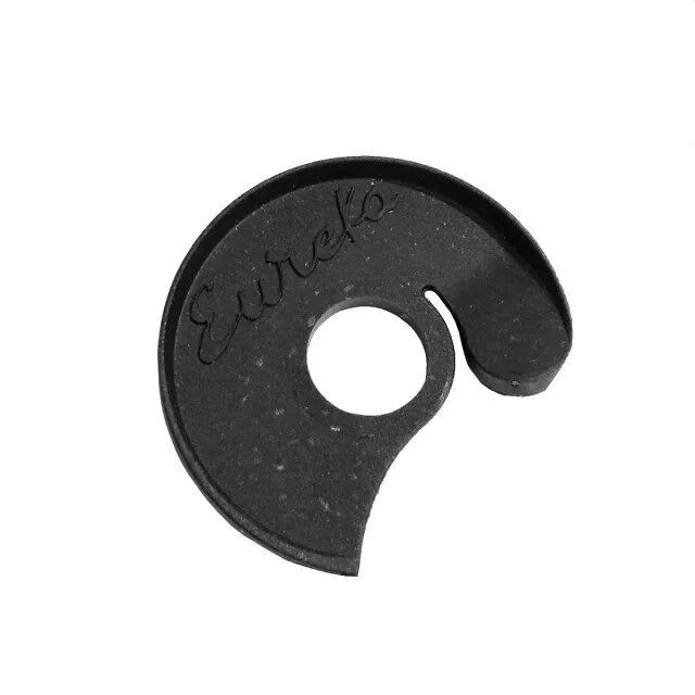

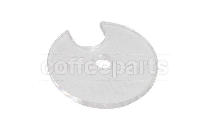

qvik27
#133046
Régóta terveztem hogy csinálok a Barista Pro őrlőjébe egy ilyen kőkorszaki kartonkorongot:
De aztán végül átlátszó (akril?) csomagolóanyagból vágtam egy 70 mm-es korongot, a közepébe egy 40 mm-es lyukkal. Így visszatartja a törmeléket meg a kávébabokat is.
A fedél csapkodásával lehet megindítani a szemeket, meg az ugye át is fújja az őrleményt. Létezik szilikon harmonika is amivel lehet pumpálgatni a tartályból a levegőt...
Összességében kb. annyira hatékony mint kézzel szemenként adagolva, majd meglátjuk nagyobb szemű kávéval mennyire akad el.
Elvileg a forgórészre kéne bevágott korong, mint a Niche-nél, bár ez szerintem túl gyorsan forog ahhoz, hogy működjön, egyelőre kísérletezek ezzel.
