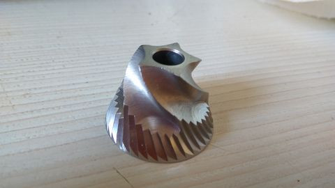

Graef cm70em mostanában picit furcsán viselkedik.
Az alátétek számával egyenesen arányosan 7 fokozatot kéne finomodnia az örleménynek, ennek ellenére alátét nélkül és bármilyen furán hangzik alátéttel is kb 9-10 körül ad presszó finomságot.
Ennek mi lehet az oka?
Kopik a kés?
Sajnos nincs itthon olyan fényképezőgép,amivel jó fotókat tudnék lőni, egyet azért beteszek.
Ezen pici csorbulás látszik. -
