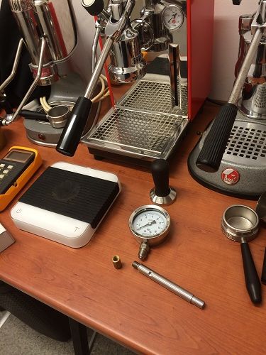

Anno megcsináltuk hozzá a nyomásmérést, de kicsit kompromisszumos volt, mert
1. az egyedi dugattyúszár vasból készült, mert a rozsdamentes acél rúd hosszirányú átfúrása kemény diónak bizonyult (mindkét irányból beletört a fúrónk).
2. a nyomásmérő réz komponensekből álló méltányos árú darab volt, ami nem bírta volna ki a 90 fok feletti hőt ezért egy hűtőspirált kellett közbekötni (így elég gagyin nézett ki és mindennapi használatra totál alkalmatlan volt).

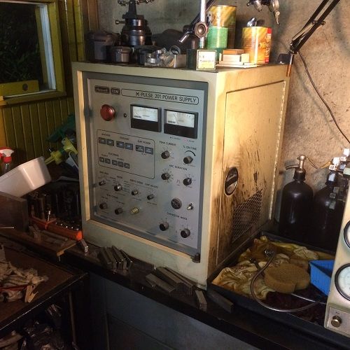

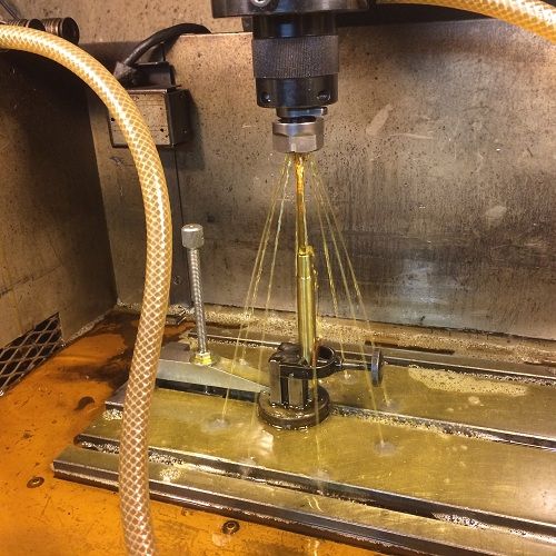

Két hete "találtam" a szomszédban egy szikraforgácsoló szakit, akinek egy olyan gépe van, amiből a 90-es években 5 db volt Európában. Pár tized mm-es pontossággal "kiszikrázta" belőle a betört fúrókat, és ha már ott volt a maradék két centit átfúrta ő. Elképesztő. Meg voltam győződve, hogy kuka a dugattyúszár.
IMG:/dl/upc/2015-11/22/511842_opfbdj920i9i3sbk_img_4514_1.jpg][IMG]

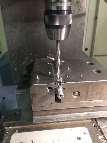

Finis a CNC-n:
A baleseti sebészettől pedig kőhajításnyira találtam olyan nyomásmérőt, ami a 100 fokot is elviseli. Minden okkal történik.
Ma kora reggel tettem össze a gépet, és elsőre tudta. Minimál szivárgás volt csak. Látható teljes képernyőre rakva a videón is. Ballal kellett húznom egy törött jobb lapocka miatt. Ahhoz képest egész fasza szerintem.

Ja, most nézem, hogy az előbb itt 5 fokos skálázásról zagyváltam. Hát a skálázás az 10-es, A számok ismerőinek feltűnhetett, de mindenki nagyon udvariasan csak a bajsza alatt mosolygott.
Kávé Kálmán
"Ha csapolas (azaz visszahutes) után is ugyanezeket az értékeket veszi fel visszamelegedeskor, akkor tényleg megbízható abszolutertekben is!"
Ach so? Ez egyszerűbb "készülék" annál, mintsem hogy más értéket fel tudjon venni, mint a fej valós hőmérséklete. Az egyetlen baja, hogy egy idő után (az én legöregebb szalagom két éves, az már mutat ilyen jeleket) nem olyan kontrasztosak az elszíneződések. Ilyenkor a mobil lámpája jól jön közepesen szar fényviszonyok mellett.
Kávé Kálmán
"az 55,1 és a 62,7 fokos részeket nézve felmerült bennem a kérdés, hogy végigfotóztál egy felfűtést?"
Nem egyet. Hatot. Mindig volt benne valami baki (megjelenő árnyék, besétáló óvodáscsoport, meglökött kamera/kávégép). A variációk tárháza végtelen.
"ha már így beleástad magad, megnézném, hogy például csapolás után is hasonló párokat ad-e a mérő és a szalag"
Amint látható, 90-ig küldtem. Úgy is mondhatnám, hogy fordulatszámhatárig. Ott leszabályoz a maga módján: nincs tovább. Vásárolható 60-120-as, aminek az égvilágon semmidesemmi értelme, már ami a kávét illeti.
"(ha igen, az zsivány volna, de nekem picit gyanús, hogy "késik" a szalag)."
Nem értem. Itt max a fej késik, mert annak van tehetetlensége. Én épp azt látom, hogy egészen megbízható.
Kis csúszás van benne, ami abból adódik, hogy a k-hőelem egy szigorú ponton mér, ez meg ugye egy csík. A fej pedig a nyaktól melegedik a front fele. Ergo a 90-et picivel előbb kapja a szalag, mint a szenzor (a 60-at meg ugyanakkor). Ezzel együtt kell tudni élni. Nem kell deriválni hozzá.
Most "vágódik" az esetről forgatott time-lapse video :-).
