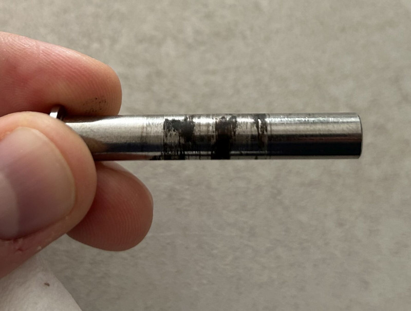

#136522

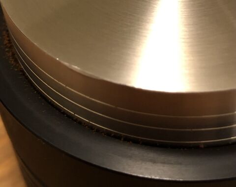

Elkezdte már "enni" a felületet:
Megcsiszoltam 400-as, majd 600-as papírral, nyílván maradtak kicsi árkok, de nem akartam több anyagot leszedni róla. Most megkentem és összeraktam.

#136522
Köszi, megnézem.
Amikor a manométert áthelyeztem, akkor a 2 imbuszos megoldás megvolt, mert a Kalmár féle megoldásnál szebb, ha megfordítod a csavar és anya helyzetét
Megkenni akkor nem kentem, de úgyis van zsírom a Roastinohoz, azzal lágyan megkenem akkor.
Ezt mondjuk én sem értem, miért nem valami grafitos/bronzos persely van ott. -

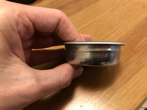

Én áthelyeztem a manométert Kalmár féle SEP órával/tartóval (SEP nélkül), és akkor is hasonlóan áll a cső. Így működik ~2éve gond nélkül.
Nekem a szűrő nem volt passzentos, cserébe a kar járódott be: eleinte megállt felül magától, és kb. fél éve már nem nagyon teszi. Mondjuk engem nem zavar, de érdekes, hogy ennyi idő kellett neki a bejáratáshoz

Mano66
#135975
Óvatosan vizezd, nekem a vizezésektől pár hónap alatt rágyógyult az alsó csapágy a tengelyre... hiába állítottam így a méretet is, meg utána művészet volt leszedni a tengelyről. Én azóta nem vizezek, csak "koccolom" óvatosan. Tapad-tapad, de ecsettel leszedem. Mondjuk én közepes pörikkel etetem, fagyasztóban csak a sötét van kotyeszhoz (hónapok, mire elfogy), normál kávém csak a hűtőben pihen.
