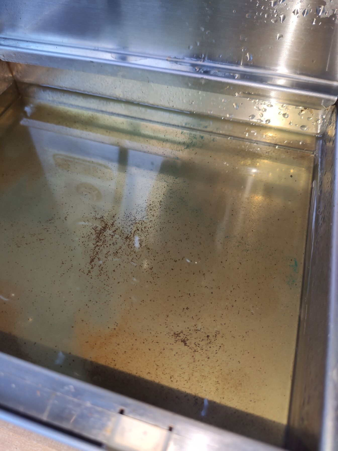

Sehol nincs ergyértelmű megszólalás az ügyben. Én ott kezdtem el aggódni, amikor a BH recept alatt a cikk szerzője, a Barista Hustle nevében többször is leírta, hogy a desztvizes sós bikarbónás cuccot semennyire sem ajánlják presszógépekbe és kérik az embereket, hogy ne használják, mert korróziót okoz.
Itt erre azt a választ kaptam, hogy a Marax rozsdamentes bojlerénél semmi esély erre, hogy baja legyen, ugyanezt a választ kaptam 3 nagy pörkölőtől, akiknek írtam ezügyben, egyikük külön hangsúlyozta, hogy nem gázos a kevert víz, csak ne RO-ból csináljam, másikuk pedig a bwt kancsót ajánlotta a jobb eredmény érdekében.
De igazából nem értek hozzá, a bojlerbe nem látok bele, hogy milyen. A kevett víztől valami nyálka volt folyton a tartály falán, ekkor olvastam utána és láttam a BH kommentet, hogy nem jó a kevert víz. Fórum függő a téma, mindenki más mond és más a tapasztalata. Látod, valakinek semmi gondja a kevert vízzel, nekem fekete lett tőle, van aki szerint a ro víz jó, más szerint a kancsós. Nem lehet biztosra mondani. De láttam, hogy ez sokszor előkerül itt, és nem szeretném ugynaazt a vitát előhozni újra és újra. -

Desztvíz megy bele, az utóbbi 2 hónapban a filterhez használt kancsós vizet is be szoktam önteni, nem folyamatosan, de előfordult. Tehát 90 százalékban desztvíz igen, viszont az őrlő mizéria miatt ugyanebben a 2 hónapban alig ment a gép, inkább filtereztem.
Az a baj, hogy ha a fórum tapasztalatokat nézem, akkor sosem jutnék semerre, mert például kettő hsz-el fejjebb már ott van, hogy a deszt víz nem is jó, csak a ro. A kancsóknál is elhangzott, hogy jó presszóhoz is, bár úgy rémlik, hogy pörkölő javasolta a kávéjához a bwt mg vizet presszózni.
Attól függ, hogy melyik nap olvasom a fórumot, aszerint változik a mi jó és mi nem jó

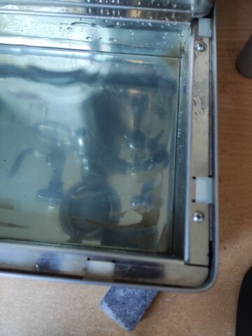

A fórum, ahol totál ugyanez a jelenség egy Mara és egy Bianca esetén, ott egy "Dr. Pavlis water" recept, "potassium bicarbonate" hozzáadásával történik a pancsolás.
Én a BH receptet használtam hosszú ideig (1.68g baking soda/ Liter, 2.45g Epsom salts/ Liter és ezekből 40.1g Buffer,51.2g Mg908.7g, DI water)
Most BWT kancsó van 2 hónapja, de a gép 3 hétig állt a sarokban, első bakpcsolásnál jött ez a feketeség, amiből a darabokat ki lehetett mágnesezni, tehát fém jön a gépből) -

#118581
Az a baj, hogy ez biztosan nem lerakódás, vagy kávé. Tapintásra olyan érzet, mintha például bicikli szerelésnél olaj kerül a bőrre és próbálja az ember lemosni, ízre pedig erősen fémes a jellge. Felhívtam a szervízt, alapos átmosást és/vagy vízkőtlenítést javasoltak. Külföldi fórumokon megtaláltam ugyanezt a jelenséget leginkább Bianca és MaraX gépeknél, azt írták, hogy a nagyon alacsony ásványi anyag tartalmú víz, ami leül(?) a gőz bojlerben és lerakódást(?) okoz, ez válik láthatóvá ha az ember 1-2 hét után újra megnyitja a forró víz csapot. Több tucat hasonló hibát jeleztek emberek (szürke víz, mintha szenet oldottak volna benne, illetve apró darabkák, amiket fog a mágnes), és kivétel nélkül mind mókolt vizet hasaznált. Gondolom sosem fog kiderülni az ok, a bojlerbe nem látok bele. Mindenesetre most állok neki a mosásnak, kíváncsi vagyok, mi lesz az eredmény.
