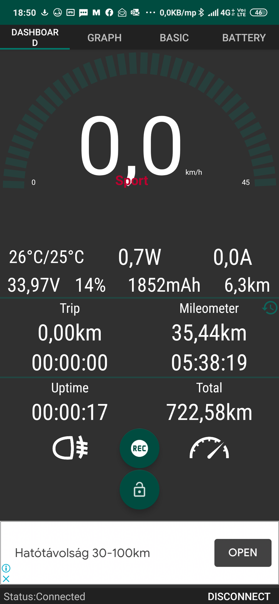

Következő amit észrevetten: előző fw alatt nem engedte 4,xx (pontosan nem emlékszem) volt főlé engedni a töltést, most 40,39 volton és 91%on van. Tehát ezek szerint 100% 42 volt lesz?
R a y
Amit észrevettem az új verzió val kapcsolatban, vagy javították az akku kapacitás kijelzését a pro 2-n a 365 tools appban. Mert eddig hibásan jelezte ki a kapacitást.
