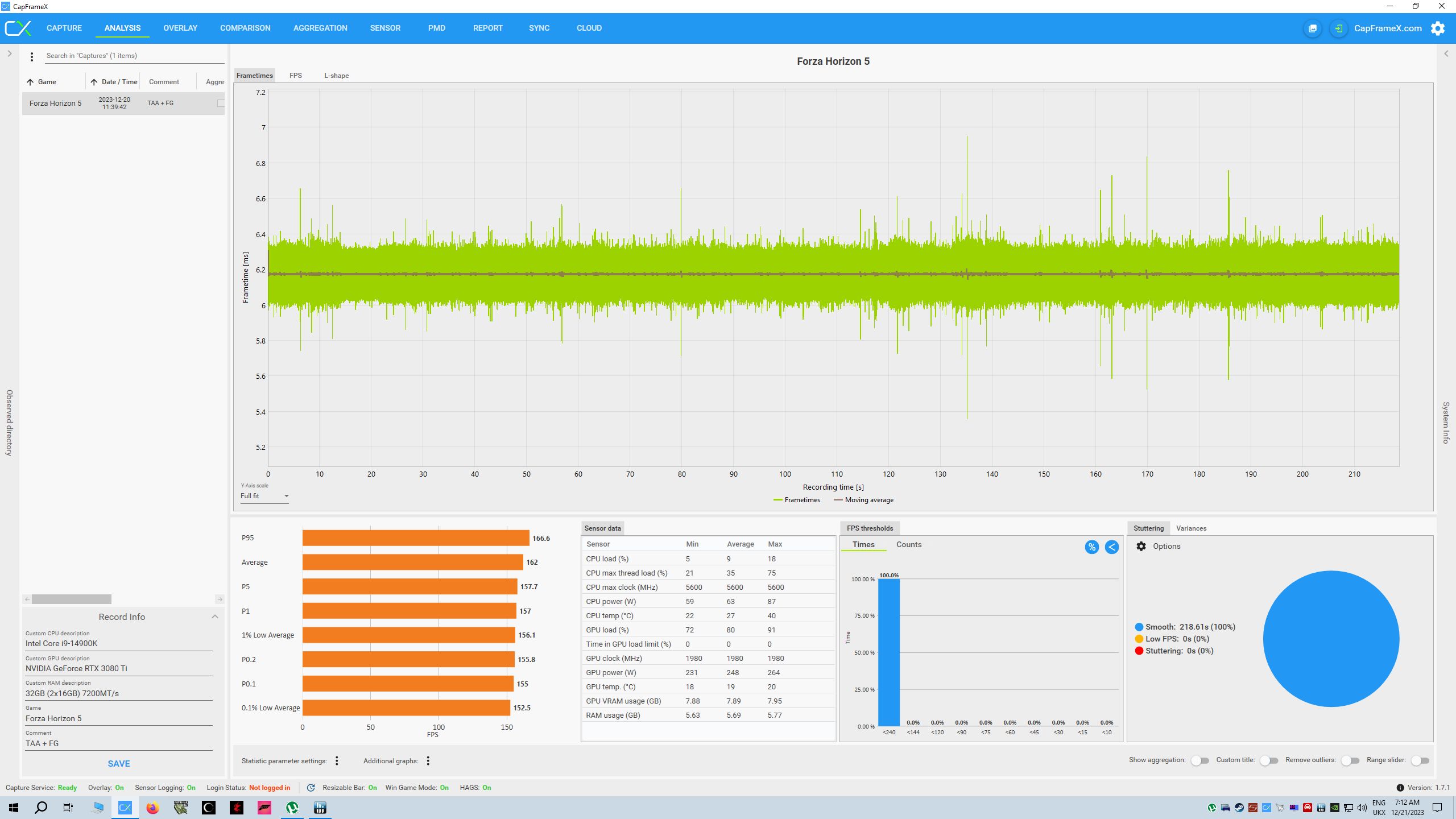

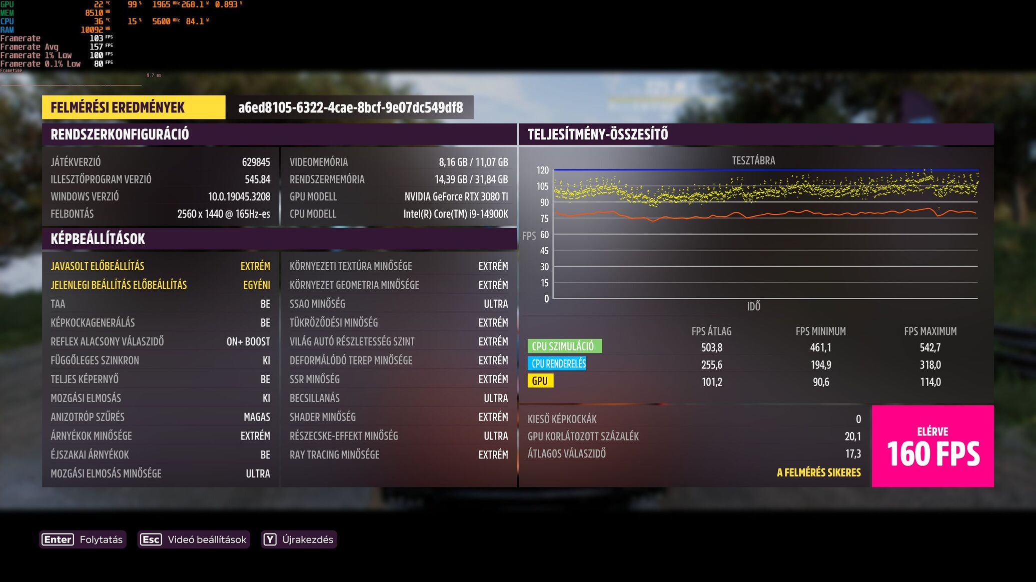

Karácsonyi ajándék volt ez nekünk, 30xx tulajoknak.
Első verziói pl. a FH5-ben eszement szellemképet produkáltak, de a 0.30-as verziótól javítva.FH5 "ami kifér a csövön" beállításokkal, tehát maxed out:
DLSS nem kell, TAA sokkal jobb.
Mivel nekem csak 165Hz monitorom van, ezért kukába minden felesleges fps-sel, ami 162+6-6.4ms közt ezt már igencsak stabilnak és jónak nevezném. (162 fps cap)
Kép:Összemértük igazi FG-nel (4070Ti), semmi hátrány nincs a hamis FG-nel.
Szerencsére a szellemkép javításra került, így a FH5-ben jól használható.
Nvidia topikban ez már volt, jöhetett volna a hír akkor is, nem kell hónapokat várni. Azóta is működik normálisan.
Egy hátránya/hibája van, nem jegyzi meg a játék a FG-t. Minden indításkor "on"-ra kell tenni. Mindkét gépemen ugyanez van, nem egyedi.
Nagyon hasznos, aki akarja használja, aki nem, az nem.
FH5-ben nagyon jó, más játékot nem ismerek, azokról nem tudok infóval szolgálni. -
