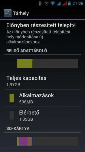

Link2sd-t használsz? Úgy esetleg mehet ez a móka, anno a Flyjing Fg8- amnál is ez volt a megoldás.
De itt nem akartam ezzel mókolni. Csak 4gb-is kártyám volt és elég sokat fotózok. De már eladtam az A800-at.
Viszont az újjal is azzal kezdtem, hogy átpartícionáltam.

Nálam ez nem működött.
Mint írtam a /data-n is volt még bőven hely ~200-250Mb, mégsem engedett frissíteni. Az appok jórésze át volt helyezve sd-re. De így, hogy át lett parícionálva, megoldódott minden gondom.
Szerintem a Google ezzel a húzással ki akarta selejtezni a régi telefonokat, amikben kevés a /data. Vegyél újjat, mert már az elavult.
jFox
Át kell partícionálni a telefont. Azt hittem leírtam a topicba, de mot láttam, hogy csak valakinek pü-ben küldtem el. Én így csináltam:
... Jól működött, míg a Goggle ki nem adta az új változatát a Play Áruháznak. Onnantól hiába volt még 200Mb szabad hely a /data-n, keveselte. Nem tudtam semmit befrissíteni, telepíteni.
Ezért álltam neki az átpatícionálásnak. Találtam itt a Logout-on egy cikket, amivel át lehet partícionálni az MT6577-es telefonok zömét, de az A800 sajnos nem tartozik bele. Fé tégla lett belőle.  Természetesen előtte mentettem az aktuális állapotot CWM-mel.
Utána feltettem ezt a ROM-ot SPFtool-ból, ez már eleve át van patícionálva.
De ez a ROM elég lassúnak bizonyult, bár a kamera app az tetszett benne. Miután meguntam, a MobileUncleTools-al visszaraktam a CWM-et (ez ugyanis TWRP-t használt.) És simán visszaállítottam a korábban lementett ROM-omat. Természetesen a szükséges wipe-ok után.
A nyereség 2Gb /Data +használható ROM.
Dióhéjjban ennyi a története az átpartícionálásnak. -
