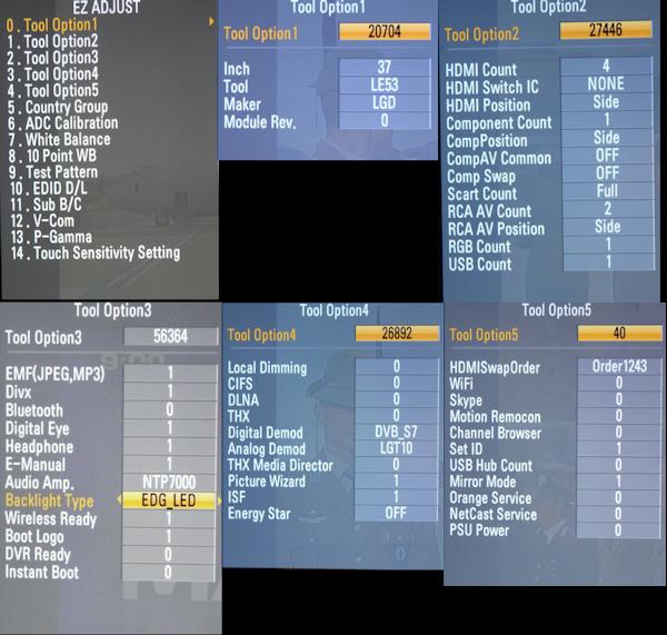

LD650-esnél működik a DVR ha aktiválva van a szerviz menübe? Próbálta már valaki vagy hasonló modellnél ahol erre lehetőség van?
Az "Emlékeztető" az működik egyébként, ebből következtetek, hogy akkor talán a "Felvétel" is menne külső vinyóra.
Ha most elindítom a "Felvétel"-t egy beállított időpontra, akkor elindítja a TV tuner részét abban az időpontban, hogy fel lehessen venni AV-n keresztül a rácsatlakoztatott videómagnóval, de annak is erre az időpontra kell lennie beállítva a felvétel. Erre figyelmeztet is a TV előtte: "Győzödjön meg arról, hogy a videómagnó időzítője is be van állítva".
Videóra már nem akarok rögzíteni, ezért érdekelne, hogy vinyóra lehet e DVR esetén felvenni ezeknél vagy hasonló modelleknél. -
