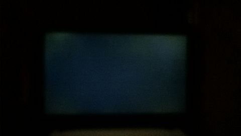

						Ez egész durva... Nekem kb olyasmi lehet, mint nálad a bal felső sarokban, a fényesebb rész, csak arányaiban kb fele akkora. 49"-os az enyém. Emiatt is agyalok, hogy megéri e visszaküldeni, mert most ugyan van készleten, valószínű kapnék is másikat, de ha ez nem rendeződik le ebben az évben, akkor nem tudom a csere TV-re (mert gondolom nem lehet átvinni másik TV-re) érvényesíteni a +3 év garit és az nekem fontosabb.

A minap vettem egy 49UJ701V-t. Nagyon tetszik, szvsz a gyenge kontraszt és fekete, amivel riogatják az érdeklődőket a másik topikban, egyáltalán nem veszélyes és megszokható.
Viszont, a kapott TV képernyőjén, majdnem a sarokban van egy kb. 200Ft-os méretű felhősödés. Ez kicsit lerontja az összképet, bár olvastam, hogy normális a jelenség.
Mennyire jellemző ez új TV-nél? Érdemes lenne foglalkoznom 14 napos elállással, vagy nagy az esélye, hogy a csere darab is felhős lesz, esetleg jobban? -

						Ez egy Picit érdekes nekem.
						westcoastog
Be tud égni ez a kijelző?
Úgy vettem észre hogy az egyik háttérképemből is maradtak részletek elég halványan a képen ah egy sötétebb filmet eléhúztam, most pedig ha behúzok egy videót, a sötét részeken olyan mintha a start menü is ott maradna a képen.
Ha behúzok egy fekete képet és teljes képernyősre rakom akkor közelről látom ami a háttérképen van halványan.
Idővel elhalványodik, de ha hagyom 1-2 percig simán a képet és utána behúzok egy fekete képet látszik.

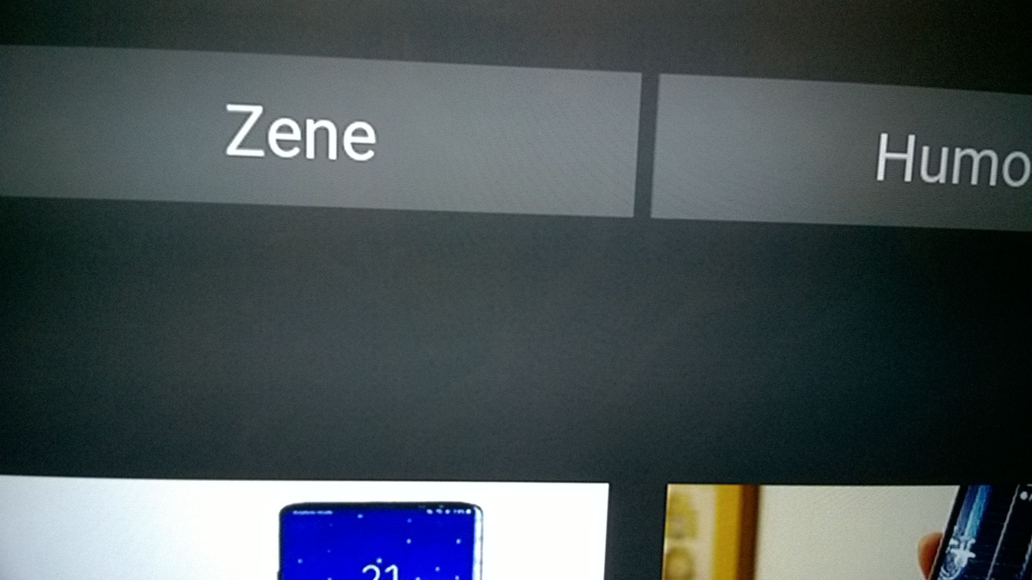

						A sávosodás olyan jeleneteknél látható nálam (mint pl. az a kép amit fotóztál felhős szürke kép, havas táj) horizontális kameramozgásnál. Halvány csíkok láthatóak a képen, minha oszlopos lenne a háttérvilágítás. Lehet nálad nem jön ki annyira, vagy nem érzékeny a szemed rá.

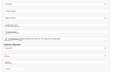

Én most csinálom ezt az öt éves garis regisztrációt.
A végén csak kiírta, hogy : Sikeres regisztráció
Ez csak ennyi?
Semmi papír, email?Közben regisztráltam az LG oldalán is, de ott két évet ír, hogy lehet a kettőt összekapcsolni?

Összességében szép képe van, csak a sávosodás nevű jelenséggel kell megbékélni. (most jött valami frissítés rá uj635v) -

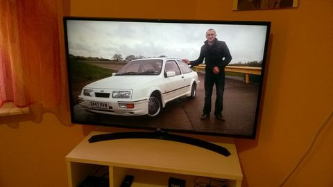

						Sajnos már én is találkoztam a 634 és 635-ős modelleknél hasonlóval. A hátlap a kávától eláll vagy szétnyílik. Sokszor vissza lehet pattintani, de találkoztam már olyannal is aminek a képernyője is puklis volt a káva szélénél és így visszapattinthatatlan volt. Viszont van egy jó hírem is! Csak a 6 szériára jellemző ez. A többinél még sosem láttam ilyet és nem két darab megy át a kezem között napi szinten.
Én a helyedben kérnék egy másik modellt. (14 napos nettes elállás vagy bolti 3 napos) Valószínűleg neten rendelted mert a legtöbb helyen kibontják és le ellenőrzik előtted hogy fizikai sérülés nem érte vagy hogy szemmel látható gyártási hiba nincs jelen a készüléken. Én a 6-os szériát mindig megmutatom mert szívtam már miatta eleget. Ezt leszámítva ár érték arányában jó készülék. Használd egészséggel!

Sziasztok! Csatlakozom egy 43UJ635-ös tv-vel.
Ma elég sokat nyomkodtam és tesztelgettem, nagyjábóli "kalibrálást" egy ph-s cikk alapján más típusú de ips-es tv-ről lőttem be. Nagyon szép a képe, tetszik, viszon a sarkainál az ips glow effekt sajnos jelen van, bal felső sarkában a legerősebb a háttérvilágítás befolyása a képbe, sajnos nem homogén a feketéje, de megszokjuk. Kibontás után észre vettem hogy szét volt pattanva a káva és a hátlap a tv tetején, ezt összepattintgattam, nem volt vele gond, viszont a sarkoknál lötyög a kijelző, mintha nem lenne rendesen berögzítve, nem zavar mert nem fogom bökdösni megállás nélkül, csak kíváncsi vagyok hogy a többi ilyen típusú készülék is ilyen e.
