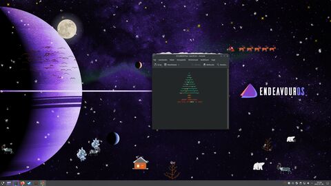

How Linux User Celebrates New Year - [link]
Tegnap találtam rá, aranyos kis videó.A hó a képernyőre: xsnow
A karácsonyfa a terminálba:git clone https://github.com/sergiolepore/ChristBASHTree
vagy közvetlenül:
curl https://raw.githubusercontent.com/sergiolepore/ChristBASHTree/master/tree-EN.sh | bash
