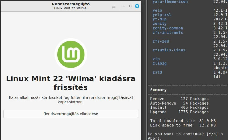

Megnéztem friss 21.3 to 22-re upgrade-et, az még megvan, hogy nem enged már az elején tovább, ha nincs Timeshift mentésed, de csináltam egyet neki, így már tovább engedett. Sajna az épp aktuális repoból nem tudta letölteni a Firefox csomagokat és nem is ment tovább...viszont mivel már eljutott a csomagok tényleges letöltéséig, a sources.list már frissítve lett...
Running check '2. fázis: tervezés és letöltés'
APT Repositories:
Repos:
No active apt repos in: /etc/apt/sources.list
Active apt repos in: /etc/apt/sources.list.d/official-package-repositories.list
1: deb https://mirror.alwyzon.net/linuxmint virginia main upstream import backport
2: deb http://ubuntu.anexia.at/ubuntu jammy main restricted universe multiverse
3: deb http://ubuntu.anexia.at/ubuntu jammy-updates main restricted universe multiverse
4: deb http://ubuntu.anexia.at/ubuntu jammy-backports main restricted universe multiverse
5: deb http://security.ubuntu.com/ubuntu/ jammy-security main restricted universe multiverse
Running check 'Csomagtárolók'
Switching https://mirror.alwyzon.net/linuxmint to wilma
Switching http://ubuntu.anexia.at/ubuntu to noble
Switching http://ubuntu.anexia.at/ubuntu to noble-updates
Switching http://ubuntu.anexia.at/ubuntu to noble-backports
Switching http://security.ubuntu.com/ubuntu/ to noble-security
Check succeeded: Csomagtárolók
Lefuttatta a szimulációt, az alapján bekategorizálta a csomagműveleteket, szóval ha nem lett volna nem letölthető csomag, akkor simán lefut az upgrade. Így viszont ezzel vissza is dobta a műveletet:
Fetched 1264 MB in 2min 1s (10.4 MB/s)
E: Failed to fetch https://mirror.alwyzon.net/linuxmint/pool/upstream/f/firefox/firefox_135.0.1%2blinuxmint2%2bxia_amd64.deb 404 Not Found [IP: 46.102.157.26 443]
E: Failed to fetch https://mirror.alwyzon.net/linuxmint/pool/upstream/f/firefox/firefox-locale-en_135.0.1%2blinuxmint2%2bxia_amd64.deb 404 Not Found [IP: 46.102.157.26 443]
E: Failed to fetch https://mirror.alwyzon.net/linuxmint/pool/upstream/f/firefox/firefox-locale-hu_135.0.1%2blinuxmint2%2bxia_amd64.deb 404 Not Found [IP: 46.102.157.26 443]
E: Some files failed to download
Error - Return code: 100
Most már viszont a
sudo nala update && sudo nala upgrade
is az új repokból akarna frissíteni! Ezt most szívesen kipróbálnám, mert érdekel, hogyan oldja meg, sajna szerintem több lépéses lenne és nem merem elkezdeni a folyamatot. (nem stabil a notebook töltőöble, azért csak tartalék gép már ez, normál notim most érkezik vissza be se kapcsol jelzéssel)
Asudo apt update && sudo apt upgrade
itt is eléggé eltérő frissítési módot használna egyébként:1118 frissített, 67 újonnan telepített, 0 eltávolítandó és 701 nem frissített.
Letöltendő adatmennyiség: 81,0 MB/1.090 MB.
A művelet után 36,0 MB lemezterület szabadul fel.
Folytatni akarja? [I/n]
Ezzel a 21. to 22 upgrade teszttel meg kell várnom az üzemképes Dell Latidude notit...Amúgy a mintupgrade.log egész jól dokumentálja az egész upgrade-et.
