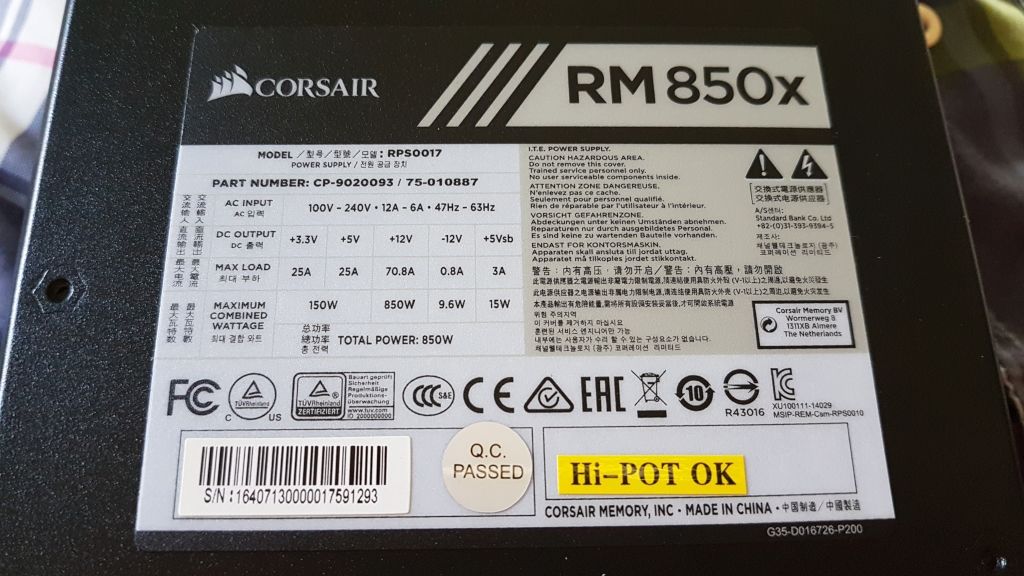

Koszonom a valaszokat. Biztonsag kedveert inkabb betettem a rendszerre egy 600 as tapot es a kartyaknak a 850-est. 3 kartya megy most a 850-esrol de a ventije meg sem mozdul. Elosszor azt hittem rossz a tap de irja a user guide hogy bizonyos terheles alatt be sem kapcsolja a venit.

Sikerult a btc topicba irnom de ide gondoltam eredetileg a kerdesem :
Urak! Tegnap vettem egy ilyen tapot. Ez tenylegesen hany wattal terhelheto folyamatos uzemben? 4db RX 480 + 3 riser + alaplap mehet rola vagy ennyire azert ne centizzem ki?

Nekem is furcsa a fogyasztas de elmeletileg a 600W os tapnak elkene hogy tudja vinnie az egeszet?
