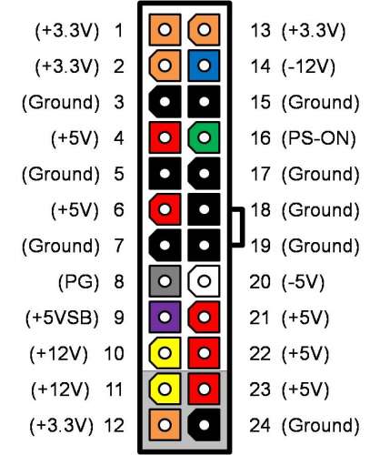

A kép után írásom meg eltünk az éterben:
A fém váz is le van sztem földelve a VGA-k fém hátlapján keresztül.
Elvileg annak összeköttetésben kell lennie a 6 vagy 8 tűs PCI-e csati ground szálaival. Elvileg
De ezt egy multiméterrel egyszerű kimérni, 6 tűs PCI-e csati egyik ground tüskéje és a hátlap között rövidzár mérés. Ha sípol a multiméter, ön nyert
