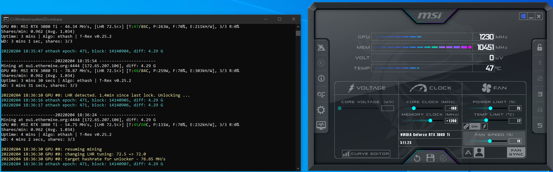

Van olyan aki jelenleg nicehash + nbminerrel bányászik 3080 Ti-n?
Az utóbbi időben folyamatosan azt csinálja, hogy elkezdi normál sebességgel a bányászatot aztán le megy 47-48 MH/s és fixen annyi marad.
Ez mitől lehet? -

Elfelejtettem beírni az LHR parancsot azért volt lassabb...

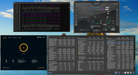

Hahó!
Van olyan aki esetleg két darab Ti-vel bányászik?
Ugyan azokat a beállításokat használom amit egy hete használtam viszont most valamiért a második kártya egyszerűen nem tud többet kaparni a képen láthatónál.
Driver is ugyan az, beállítások is. Mi lehet a gond?
Legalább 10, de inkább 15-el többet kellene tudnia a jelenlegi értéknél....
Olyan, mintha nem használá ki teljesen...
